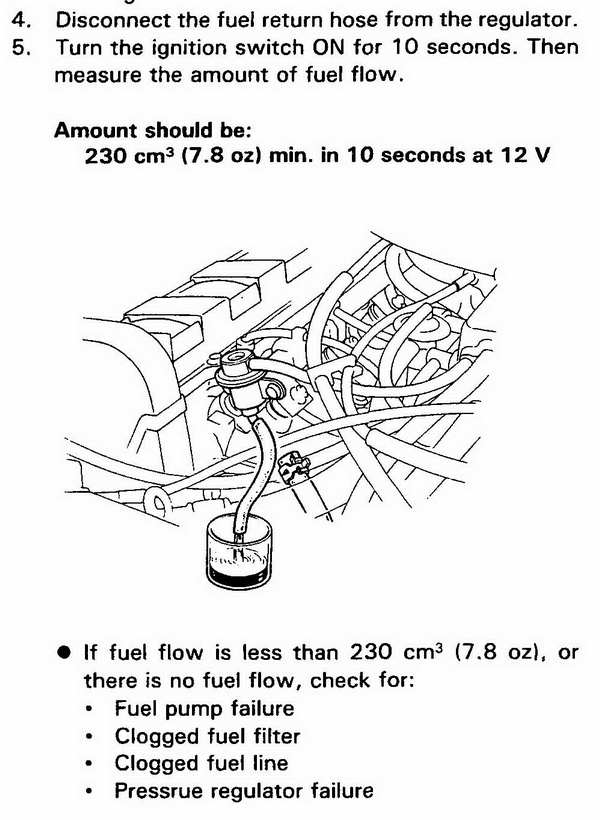

Дергало мою машинку(Prelude2 b20a1 инж ) после длительной поездки,думал зажигание, на диагностике проверили давление топлива (колебалось 2,1-2,3)уставили манометр удлинили шланг в салон, сказали поезди! И как раз в те моменты когда машинка дергалась давление было 1,6. Было принято решение заменить бензонасос (недешевое удовольствие), народ посоветовал не переплачивать, а поставить любой подвесной насос который давит 5-6 от инж машины раб обьем не меньше моего! Из доступного Нашел Herzog - Германия (350грн) от волги двиг змз406 2,4
Насос качает 2,2 стрелка не дергается, машину дергать также перестало, но на старом бензонасосе при нажатии на педаль давление расло >3,3,5>4 , а на этом стоит мертво 2,2!
Все бы ни чего но машинка слишком размерено набирает мощность вроде есть но быстрого ускорения нет! Вопрос о чем говорит тот факт что давление не растет с нажатием педали? И норм ли давление 2,2 если Мануал говорит 2,5-2,7 и на что влияет? Оч хочу услышать мнения?
