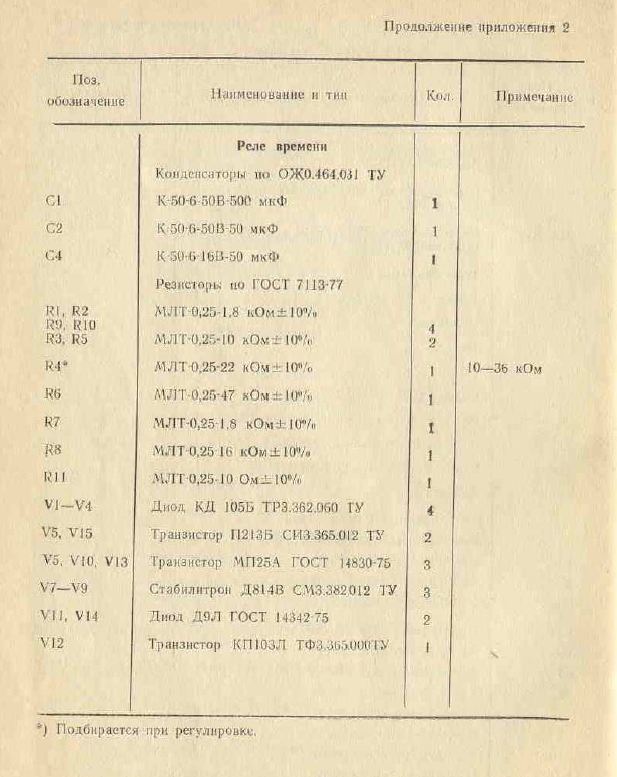

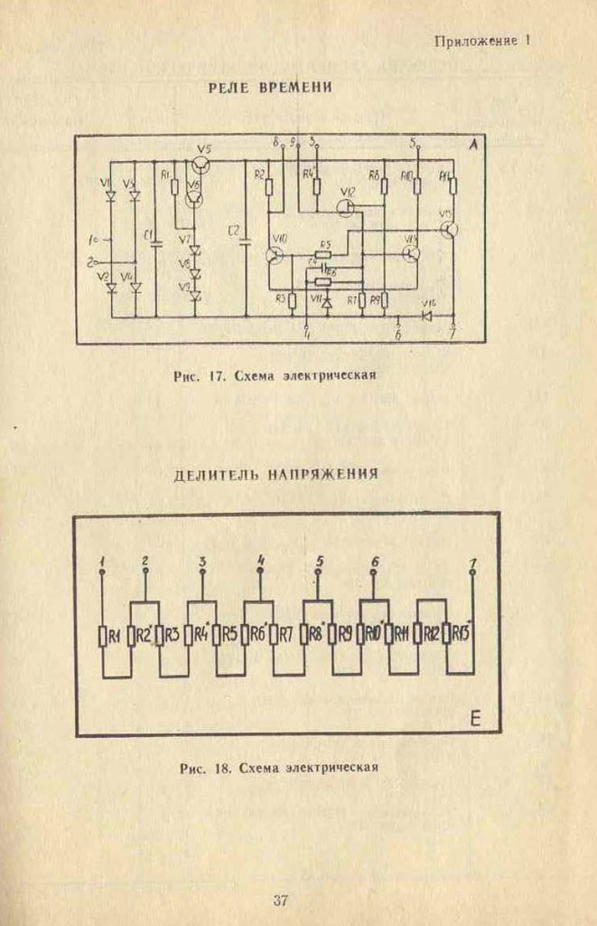

Есть у меня фотоувеличитель "Азов". Навороченный советкий агрегат. У него есть пульт управления, с которого керуется подъем головы, уровень свечения ламп , а также таймер включения-выключения лампы.
Реле дискретное - шесть кнопок, каждая соответствует интервалу 1, 2, 4, 8, 16 и 32 секунды. Нажатием одной, или нескольких из них набирается необходимый временной интервал.
На физическом уровне все работает, все нажимается, включается и выключается. На логическом - реле времени врет. На 8-16 заданных секундах работает на 4-7 секунд дольше. При включении 32 секунд отрабатывает целых 45. На интервалах 1, 2, 4 секундомером точно замерять не удалось, но наверняка и там есть погрешности, хотя они и не очень критичны.
Вопрос: можно ли ему как нибудь вправить мозги, чтобы интервалы считались точно?
Ниже внешний вид, электрическая схема и перечень используемых деталей.
358aeb7dc8916b79a978ca7ae604971f.JPG Электрическая схема
Электрическая схема

21483442578a5d0c4ff20477566fe7b0.JPG Перечень используемых деталей

Engine, можно, скорее всего либо сдохли стабилилитроны питания (V1...), либо цепочка задания времени - С4 по схеме...
Хосподи, схема - апофеоз советской инженерной мысли :)
Если не горит "прям щас", на этой или следующей неделе буду ехать - наберу, договоримся, заеду :)

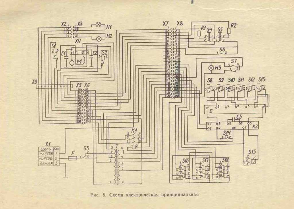

 Engine, выложи, если не сложно, страницу с куском схемы, к которой стыкуется этот кусок. Там, где включение-выключение ламп.

Added after 7 minutes:
Вот. Других схем нету больше.

1. Сразу заменить электролиты C1 & C2 даже не заглядывая в табличку с номиналами могу сказать что там 200-500 мкФ Wink и давно высохли. Как результат - действующее напряжение меньше номинального, а элемент задержки там на полевике (вот только с p- или n-каналом - плохо видно на картинке).
2. Сдох диод в мосту, тоже врядли... но проверить просто
3. Стабилитроны, но это врядли...  но проверить просто
В любом случае без п.1 дальше вообще нет смысла ковыряться.

С2 и С4 есть чем заменить ..а вот с1 искать надо Sad
точнее есть 2 на 47микрофарад  и 63 вольта :)
должно подойти :)

470 на 200 вольт нашёл :) если банка влезет то можешь заходить :)))
Added after 13 minutes:
и больше всего подозрений на С4
Added after 25 seconds:
ибо он времязадающий :)
