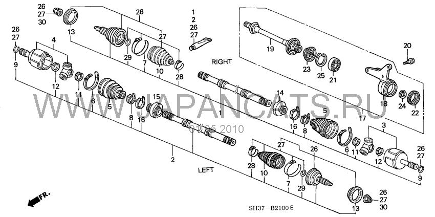

У меня сивка 91г. имеется ввиду с 89 по 91г хетч. Проблема вышла после замены правой нижней шаровой, два раза ''кулибины'' ударили по ступенечной гайке (довольно сильно) с целью ее откручивания при выпресованой нижней и верхней шаровой. После этого при выворачивании руля в правую конечную точку выскакивает полуось из стакана где стоят игольчатые подшипники... При розборке выяснилось что продольный ход полуоси в наружной гранате (или кулак или наружный шрус точно неуверен) приблизительно от 2 до 2.5 см. Вопрос : должен ли быть ход полуоси в кулаке? Если нет как это лечить? И еще меняется кулак с полуосью или его можна както разобрать? Заранее спасибо...
Bratan, Нет такого люфта не должно быть. Скорее всего проблема в самом наружном шрусе, при ударе мог разрушится фланец сепаратора.. Шрус меняется отдельно.

Traxim:Bratan, Нет такого люфта не должно быть. Скорее всего проблема в самом наружном шрусе, при ударе мог разрушится фланец сепаратора.. Шрус меняется отдельно. в нете нарыл что при ударе стопорнне кольцо вместе с полуосью проскакивает в средину шруса это правда? Как снимается шрус с полуоси? Спасибо большое! |
Bratan, Сбивается

Traxim:Bratan, Сбивается если я правильно понимаю то на плуоси есть круглое стопорное кольцо и если оно останется в шрусе то поставить обратно его нереально? Спасибо... |
Пол дня промучался - как его збить, чем?
Если уже подклинило и не сбивается на машине, то скорее всего когда били по ШРУСу и забили кольцо внутрь сепаратора, погнули его. Советую снять полуось целиком и дальше зажав в тиски (только через проставку чтобы ничего не погнуть) побывать сбивать снова.
Вчера меняли свою гранату. Пол дня, извините, *****ли, что этот шрус вообще перестал выгибаться... Турбинка решила все проблемы. Но!!! Мне сегодня надо снять второй, не повредив его(заменить пыльник), как это сделать без турбины пока не понимаю...
