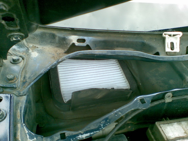

проклеен уплотнителем ветровик (45грн материал и андапки) и установлен салонный фильтр (Калина) - 50 грн

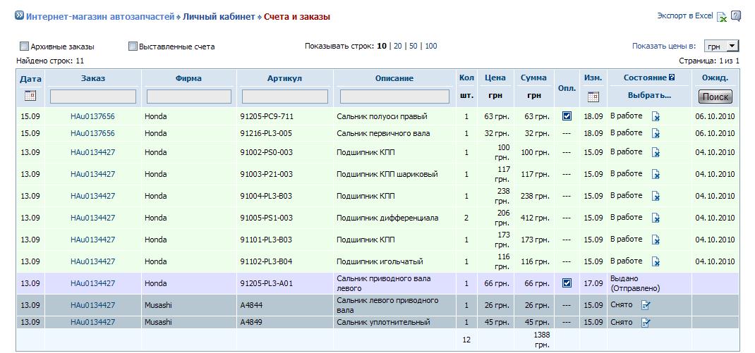

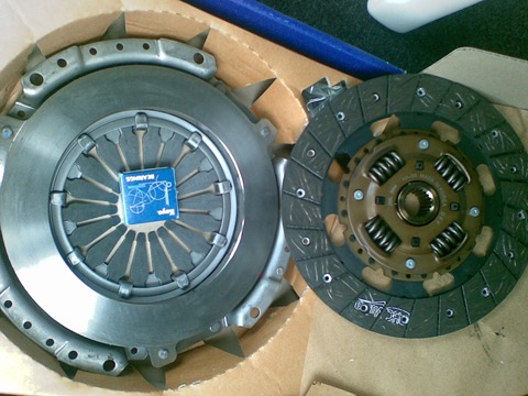

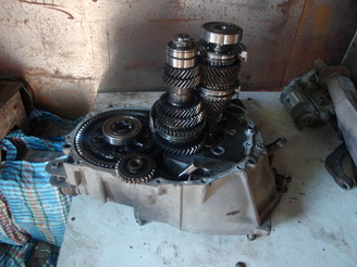

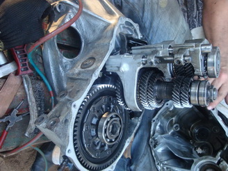

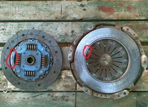

Отчет о ремонте кпп 186500км
все началось с умершего сцепления, оказалось развалился диск. В итоге под замену диск, корзина, выжимной и подтекавший главный цилиндр сцепления.
Ну а пока ехала сцепа решил разобраться с шумом в кпп.
Сначала решил купить бу л3 и перекинуть внутренности в свой корпус, в итоге получить целые подшипники и короткие передачи. Но оказалось у Л3 от црх с Д16 и моего сивика с С20 и Д16 абсолютно одинаковые передаточные отношения и ГП и подшипники тоже отличаются. В моей С20 подшипники больше. Пришлось ремонтировать свою.
Заказал
Valeo PHC (HAK-003), подшипник в коленвал Koyo (60022RS)
сальники: Honda 91205-PC9-711, Honda 91205-PL3-A01, Honda 91216-PL3-005, сальник коленвала Payen (NJ312)
подшипники: 91002-PS0-003 NTN 26x58x15 (SC05A61), 91004-PL3-B03 (SF0499) остальные были в полном порядке
Honda MTF 2л
Подшипники и сальники ехали почти месяц.
Внутренние номера шариковых подшипников
Honda 91002-PS0-003 Подшипник КПП                  SC05A61
Honda 91004-PL3-B03 Подшипник КПП                  SF0499
Honda 91003-PL3-B04 Шарикоподшипник КПП            SX05A63NCS30
Honda 91005-PS1-003 Подшипник дифференциала 2 шт   TMB208CZ
После сборки все шумы от трансмиссии исчезли, педаль сцепления стала просто невесомой, долго привыкал.

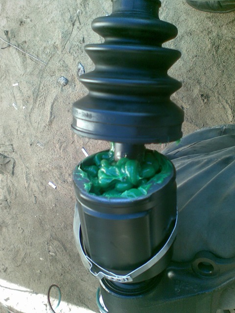

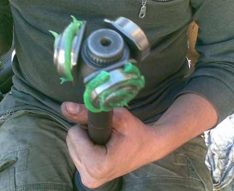

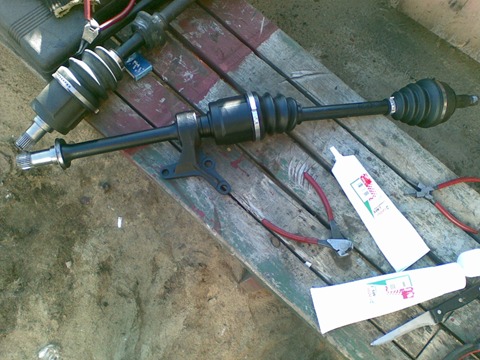

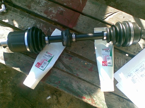

А пока ехали мои подшипники, решил перебрать привода, что б в трансмиссию больше не лазить)
Все разобрал, вымыл, запаковал новой смазкой (внутр. ШРУС 120-130гр, внешний ШРУС 90-100гр), заменил все пыльники и хомуты, и собрал. Сами валы отчистил от коррозии, покрыл кислотным грунтом и покрасил.
Смазку использовал:
для внешнего ШРУС — Castrol MS 3 (серая) 300гр
для внутреннего — Castrol LMX (зеленая) 300гр
Для справки, на внешний ШРУС прекрасно подходит аналогичный пыльник от 2110.
Из приятных бонусов: оказалось что привода у меня 26мм, как на вти, а не 22мм как у остальных ежей.

а выжимной из комплекта сцепления тебе подошел? Там вроде как под тросиковую КПП, под гидро идет к-кт HAK-004
Москва - Воронеж, не догонишь!
#1138166»20-11-2010 12:41Honda Civic EH9
не подошел, немножко переделывал, один усик отрезал и все подошло
