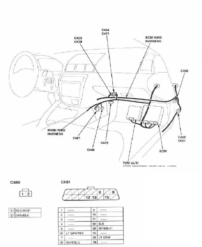

Облазил весь прелюд в поиске диагностического разъема OBD2. Справа-снизу под консолью магнитофона только OBD1 (трехпиновый) и двухпиновый разьем для "скрепки".
Вопрос к более опытным товарисчам: Не нашел, или в моем преле OBD2 вообще нет? В инете разноречивая инфа на этот счет.

lllXlll, нетути. на прелях с 2000 года стали 16-ти пиновый ставить

Сенкс! Нашел здесь, http://www.hondata.com/vehicles.html что америкосы ставили ОВД2 на все 5 прели.. Грустно.. А какие показатели реально можно снять с ОВД1? Added after 9 minutes: Cool Спасибо, тогда буду тиранить имеющийся OBD1 ![]() |
lllXlll, Тут какбы не много не так.
прелюды делались только в японии и во всех прелюдах 5 проводка обд2. А что грустного в этом? Как по мне так принципиального отличия нету что обд1 что обд2. Я так понимаю Вашей целью не есть найти сервисный разъем. Вероятно чтото еще...? )) Не пью Сармат

lllXlll, Бред они вам сказали, или не имеют переходника. Официальный софт читает машины с 1992 года. Чем свежее машина тем больше параметров доступны для просмотра и регулирования - это да.
Теперь касательно разьемов и стандартов - ОБД - "on board diagnostic". ОБД2 - это в этот стандарт входят 5 протоколов. Любой производитель обязан по одному из этих протоколов открыть для просмотра ошибки и параметры напрямую связанные с экологией двигателя. Все остальное - либо посредством скрытых команд, либо посредством заводских протоколов. По сути это значит, что любой прибор или программа сможет эти параметры и ошибки считывать и возможно сбрасывать. На автомобилях Хонда стандарт ОБД2 появился с 1996 года. НО! Читатся как полноценный ОБД2 с соответсвующим разьемом стал на моделях для европейского рынка с 2000 года а для американского с 1995 - 1996. Поэтому Гриш у тебя и разьем соответсвующий. 0636716042 |

"Бред они вам сказали, или не имеют переходника" При общении с представителями этого автосервиса у меня сложилось устойчивое впечатление, что они не очень владеют ситуацией. Но это единственный автосервис, который заявлен на сайте хонда в Украине как "фирменный"в Луганске. Я обзвонил еще несколько контор, результат почти тот-же. Все ответы типа : "приезжайте, что нибудь придумаем". ![]() Еще раз спасибо. ps/ появилось желание сваять нечто подобное, http://cou.hanty.usi.ru/honda/obd/ дабы иметь возможность самостоятельно сканировать преля. |
