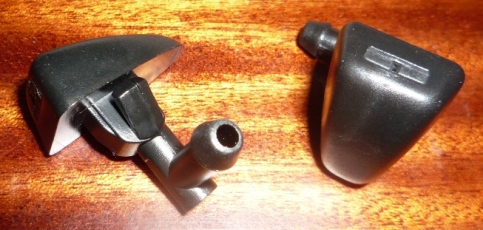

#1202355»18-03-2011 13:21веерные форсунки омывателей лобового от кэмри на мазда6
Купил и себе веерные на Перова, 539 место было закрыто как назло, нашёл в другом месте №195 цена 50грн. штука, девушка торгует всякой мелочью, спросил на Вольво С60, а она говорит на какую машину сказал на сивку дала вот такие как на фото, говорю что вроде люди с прямым "штуцером" покупали, а она говорит дофига их продала на сивки всем такие подходят с изгогнутым штуцером.
надеюсь подойдут

#1202894»19-03-2011 17:57веерные форсунки омывателей лобового от кэмри на мазда6
Mystery, Купил там, но спрямым штуцером. ибо на сивке в другую сторону поворот. Поставил - красота, правда нужно подрегулировать что бы выше бил водительский.

#1203173»20-03-2011 14:00веерные форсунки омывателей лобового от кэмри на мазда6
Evo VII, пошёл сёдня на стоянку думал поставить и фиг там обломинго, трубки короткие прям впритык сделаны, короче сразу съездил и обменял на прямые, так как изогнутых в другую нужную сторону нету( МОжно и шланги длиннее искать или колхозить но дегче было обменять :)
Люди берите с прямым штуцером! либо что б штуцер повёрнут в сторону откуда трубки растут, у меня растут с водительской левой стороны
