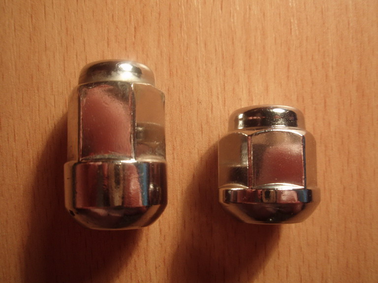

Скрутил у друга с машины одну гайку и теперь вот чешу репу. Они по факту разные с теми, что продали на ДМИ (справа).
Есть у кого-то разумное объяснение?
#1019717»23-03-2010 21:33Гайки на литые диски
Те что продали будут прятатся в глубину диска, я так думаю.

#1019940»24-03-2010 11:36Гайки на литые диски
Объяснение вроде бы одно – шпилька колесная сделана с учетом установки, как литого диска, так и металлического штампованного,  и ступичная толщина прижимаемой поверхности соответственно разная. Поэтому короткие – для литых, длинные для металлических.
#1019959»24-03-2010 11:49Гайки на литые диски
Вообщем вот, что было сказано на ЛЕВ: "Оба типа гаек подходят. Длинные - оригинальные ставятся на заводских авто, короткие - оригинальные акссесуарные"
Хотя потом чувак с полной уверенностью сказал, что от штамповок гайки вообще не налезут, хотя они у меня сейчас и стоят.

Alex_ES:Скрутил у друга с машины одну гайку и теперь вот чешу репу. Они по факту разные с теми, что продали на ДМИ (справа).
те что с Штамповки (ЛС) идут с пластиковой шайбой-держателем... это просто китайские походу...

#1020889»25-03-2010 14:20Гайки на литые диски
Гайки под железо и литье отличаються не только длинной но и прижимной поверхностью. Для Лить - конус. а для железа типа шарообразная. Ну где то так.
Плюс у Хонды для железа крепления колпаков есть.
