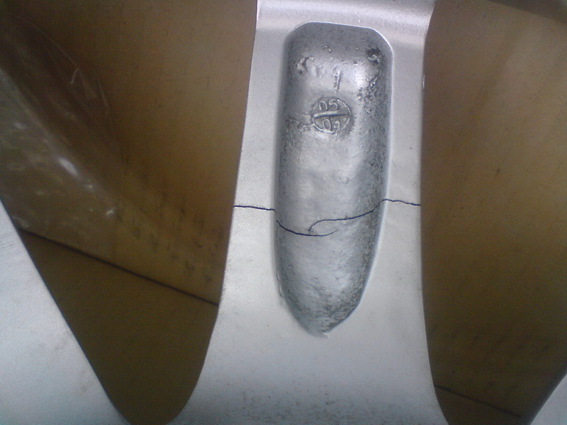

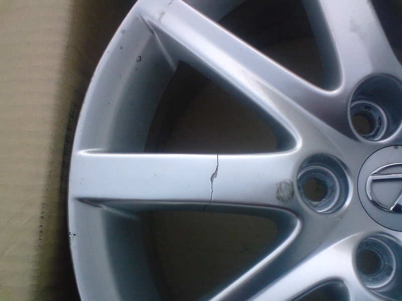

В нагрузку к машине достались четыре штатных диска.
Три в норме , а один с трещиной.
Про Краснозвездный и Бровары уже прочитал.
Но есть ли смысл в починке или он опять треснет после первой ямы?
С уважением
Подлежит ли ремонту диск
Завези сначала на шиномонтаж пусть прокрутя. не исключено что диск весь погнут. просто не понимаю как так мог треснуть?
лучше день потерять,потом за пять минут долететь.. (с) |
1. Не вижу смысла. Где гарантия в том, что не будет такого «бонуса» с другими спицами?!(похоже на внутреннее напряжение…)
2. Лексус. Прикинул стоимость авто + заваренный диск = как то так, не очень получается… понимаешь?! |
DikyAV, треснутые спицы не варятся. Выкинуть
