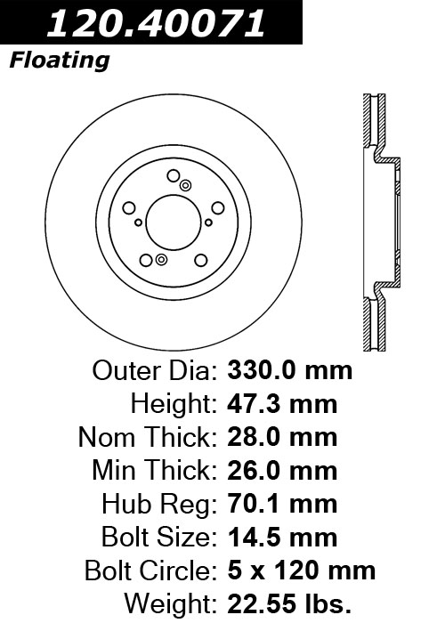

Added after 21 minutes:
MF_Killa, вот картинка по размерам
#1005769»25-02-2010 09:30Тормоза ACURA MDX

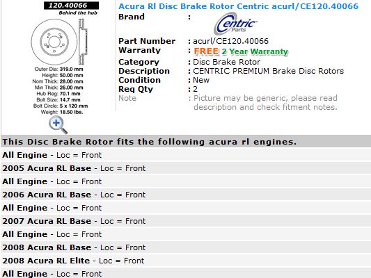

Хм...Задумался над картинкой. теперь смотрим диск от RL
Сейчас покумекаем, но вроде машинки должны встать на диск.
Миру - Мир!
