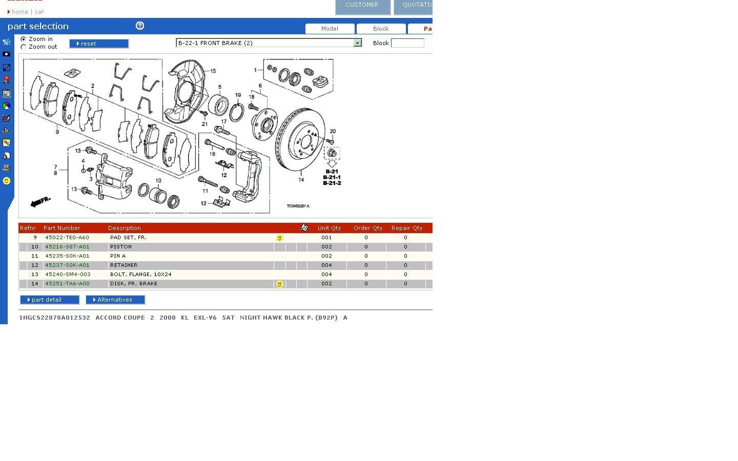

1HGCS22878A012532
45022-TE0-A60 перёд
43022-TA0-A00 зад |
По номеру кузова (и без альтернативных вариантов)
45022-SEA-J11 перед 43022-TA0-A00 зад Ищете запчасти? Нужна помощь с ремонтом любимой Хонды? Чем сможем - поможем. СТО/ЗАПЧАСТИ 8 067 7689697 Андрей. |

Holly_Father, приношу извинения, пробил через дилерский код на штатовской Хонде номер кузова, таки передние 45022-TE0-A60... хотя онлайн-каталог выдал (и выдаёт

просто интересно Гриш... наглядная демонстрация По теме- колодки 45022-SEA-J11 и 45022-TE0-A60 идентичны, изменён поставщик/производитель, соответсвенно и номер. Заказать можно и тот и другой номер, причём TEO чуть дешевле. И кстати- насколько я понял ввиду быстрого износа, в Канаде, замена передних и задних колодок производится по гарантии думаю, это и послужило причиной внесения изменений I`m Legend Dr!
