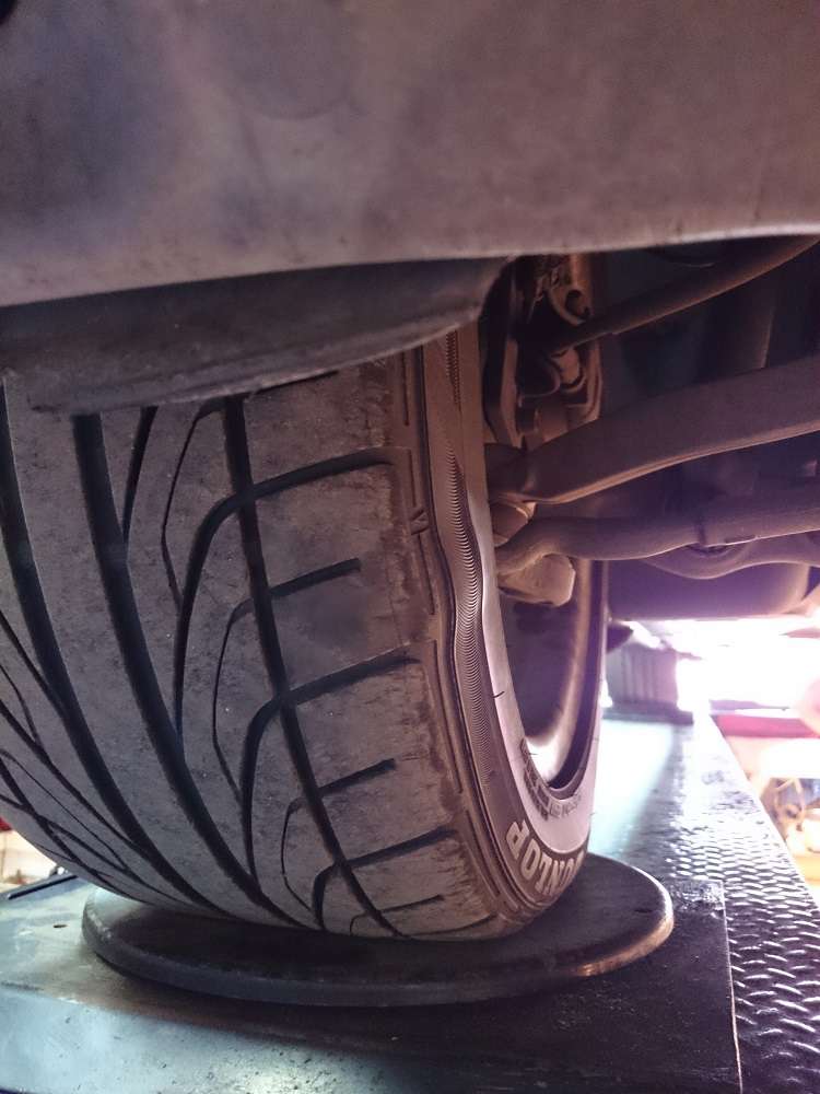

Сегодня (или вчера) в одной из монгочисленных ям заимел шишку - достаточно внушительную  Twisted Evil  (фото ниже). Поменял местами - переставил колесо назад.
Кто может подсказать следующее:
а) насколько опасно ездить с такой шишкой на (заднем) колесе?;
б) можно ли вылечить такую бяку?;
в) куплю неСпешно (если первые два пункта неизлечимы) одно колесо Nokian WR G2 185\55 R15  Evil or Very Mad
З.Ы. Пока переживал про одну шишку - на новом колесе поймал еще одну ?%*;:дь шишку  Mad

Кимка, Судя по фото последнему - то шишка полезла через плечо, на протектор - а тут только вскрытие покажет, если там глубокая трещина - то все плохо, но,как показывает практика - такие шишки на этой резине лечатся Wink
З.ы. Если ездить спокойно - то можно какое-то время покататься, если агрессивно - то я не стал бы рисковать. А вообще - чем раньше приехать на шиномонтаж - больше шансов спасти колесо.
З.з.ы. Шиномонтажник нужен реально толковый,бестолковый - добъет колесо.

Хм… насколько я понимаю, шишка – это повреждение внутреннего корда (армирования). И получается резина в чистом виде и от давления воздуха в этом месте «надувает шарики». Как это могут вылечить не понимаю…
#1003232»21-02-2010 11:23Шишка на колесе - это страшно???
Chapa, Установкой армированного пластыря, который будет имитировать штатный корд Wink Я в этом поплавал много с нашими дорогами :)
067 355 6 777
#1003271»21-02-2010 13:03Шишка на колесе - это страшно???
Лечится. Главное чтобы сделал спец.
Хотя есть вариант что даже вылеченное колесо под нагрузкой начнет раздувать грыжу меж слоями корда далее, тогда деньги на ветер точно.

У меня была похожая пластырь выдержал неделю а потом тоже самое.
#1003281»21-02-2010 13:41Шишка на колесе - это страшно???
gladiator, А у меня на более крупных шишках стоят пластыри уже больше 4х месяцев - и даже под нагрузкой держат Wink Все решает грамотный шиномонтаж Wink Ну и как повезет, естественно тоже.

я бы выкинул такую резину нахрен. Я как то уже писал - у меня на работе шефиня разбилась из-за такой вот шишки. почти год лежала в корсете в кровати. машина пошла не свалку. в повороте лопнуло колесо с шишкой. До сих пор мучается сминой....
#1003310»21-02-2010 14:29Шишка на колесе - это страшно???
Э не!!! Правильно тогда – это НЕ лечится!!! Я бы назвал это - возможностью временно отсрочить покупку резины (новой или нет - не важно), при этом не дать финансово «прогнуться» шиномонтажам. И если держится – это еще не показатель, что хороший мастер сделал. Возможно повреждение «не в том месте, не в то время»… Ну спорить не будем! Состояние резины влияет на безопасность (не только твою), а поэтому выводы, что делать или не делать - каждый решает сам. Я не против ремонтов и колхозинга, но есть вещи, с которыми лучше не испытывать судьбу. Особенно по состоянию дорог на сегодня… Тише едешь – шире морда Wink!

У меня было похожее. "Вытянули" пластырем.
Накачал, поставил в гараже. Даже не как запаску, а как "ну если вообще нечего поставить, а ехать очень надо".

У меня была такая же проблема с резиной Goodyear,посоветывали отличного мастера отдал 130грн,сразу было вроде всё нормально,отъездил две недели эта же ШИША вылезла обратно,то есть результата не какого НЕ ДАЛО,поставил колесо назад на правую сторону.

Кимка, эту резину в утиль! Я две недели назад с такой шишкой на этой же резине (грёбаный WR G2) даже не доехал до шиномонтажа - лопнула на ходу. Слава Богу что на ровном месте заежжая во двор и без последствий.
Не рискуй машинкой и своей жизнью из-за 100 баксов...

Сегодня, обнаружилась шишка на недавно поставленных колесах. Это первая в моей автожизни.
Еще в таком дурацком месте.
За 4 года ремонт шишек, часом, не перешел на другой уровень? Или забить и снова резину искать?
Мне просто нужно проверить, выровняли ли мне машину и не жрет ли резину. Не хочется это проверять на новой резине за туеву хучу бабла Sad
#1695350»23-07-2014 15:38Шишка на колесе - это страшно???
Max Dieand, Я в прошлом году в мае тоже купил новую резину и через тысячу получил шишку (но чуть меньше той, что на фото) на переднем колесе, сразу сделал, ездил в Ялту в июле (160 - 200) - абсолютно никаких проблем, ничего не било, не жрало. После Ялты на этом же колесе получил еще одну шишку (август), тоже сделал - ездил без проблем. В октябре порезал это-же колесо))) Запаяли, но уже кинули на заднюю ось, сразу после ремонта поехал на западную 2400 км, ехал тоже ни в чем себе не отказывая. После первых 700 км (то-ли латка какая-то отпала, то-ли еще что случилось) появилось биение со 120 до 150, пришлось по новой балансировать колеса. После второй шишки я нашел себе 2 б/у таких же колеса, порезанное выкинул, в итоге одно у меня в запасе. В этом мае опять получил шишку спереди, сделал - катаюсь без проблем)) 225/45 R17 Goodyear Eagle F1 Asymmetric 2
Если колеса новые - я бы сделал шишку и доезжал минимум этот сезон. Можно кинуть это колесо на заднюю ось. Выкидывать покрышку не вижу смысла, там порваны 2-3 нити корда, это на старой резине была бы беда, а на новой можно еще покатать, но со временем корд все-равно поползет и колесо деформируется. А что б такая шишка после ремонта взорвалась нужно у....ться так что б ресницы хлопнули)) И чем раньше сделаешь - тем лучше.
#1695376»23-07-2014 16:40Шишка на колесе - это страшно???
Max Dieand, если на нормальном шиномонтаже будет вердикт в жо... то лучше в жо... у меня как-то на трассе лопнула шишка, ощущения не самые приятные.
