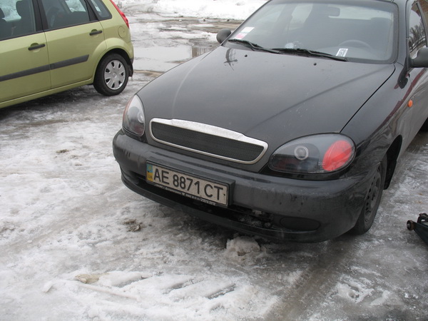

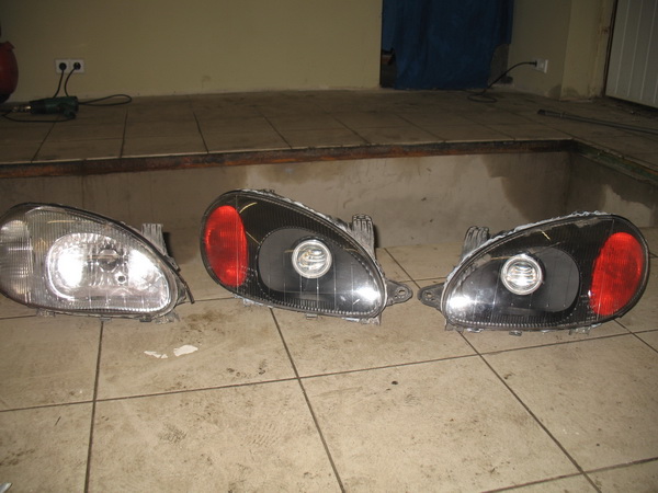

давно хотел попробывать чтото изобразить с фароми от 6 цивика но все както не довадилось а тут попался знакомый на ланосе (на ланосе примерно похожие фары на 6 цивик но гораздо дешевле что немало важно так как это эксперемент)с прозьбой улутшить свет ,свет улутшели установкой биксиноновых линз китайского производства также ему было предложено изменить внешний облик самих фар ,на что он ответил согласием что из этого вышло видно на фото

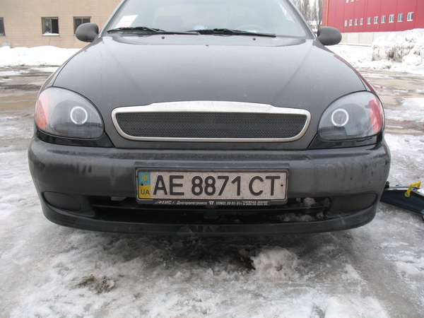

вот как собственно фары выглядят на машине
 Mystery, процес с фотками возможен но чють посже

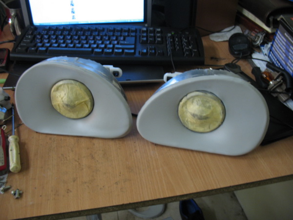

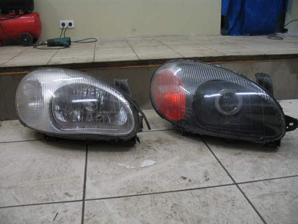

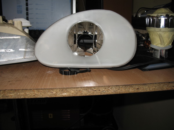

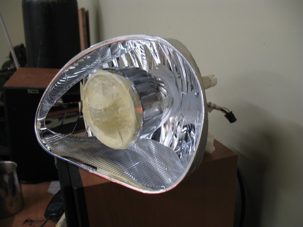

и так описание процесса ,для начяла розбираем фары (я перепробывал кучю способов и грел феном и грел в духовке но все это мне не подхило так как для разборки фары феном нужно 4 руки и четко контролировать прогрев а то  пластик может покрутить или стекло помутнеет ,в духовке тоже можно провтыкать и фара поплавится самый подходяший для меня способ это нагрев с помощю уфо= равномерный прогрев именно шва фары и есть возможность самому справится с ланоса фары розбираются с первого прогрева остольные приходилось греть по несколько раз)розбираем фару полностю затем на место лампочки встакляем линзованый модуль делаем из полистерола так называемую маску закрываюшею полость отрожателя зотем все красим предворитеьно сняв хром (на ланосе он снимаенся даже тряпкой) далие изготавливаем стекло закрываюшие полость поворота из прозрачного акрила методом формовки и обклееваем его витражной пленкой затем приклееваем на место и все собираем в кучю
1cad4f298035d4b2f74e26f78ebf534a.jpg вариант устоновки предложенный заводом изготовителем линз
956f4e4bcb211e52464d58f574f422ed.jpg линзы с масками из полистерола
e8d88271e80091a9b2bae6828919eabc.jpg отрожатель с маской без линзы

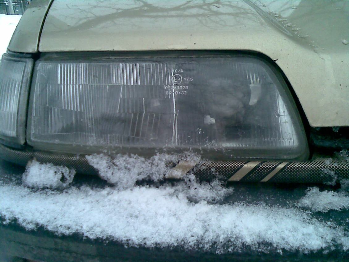

#1013899»12-03-2010 11:56Эксперемент с фарами
А еще можно сделать так.
ЗЫ. Рифленость убрал.
