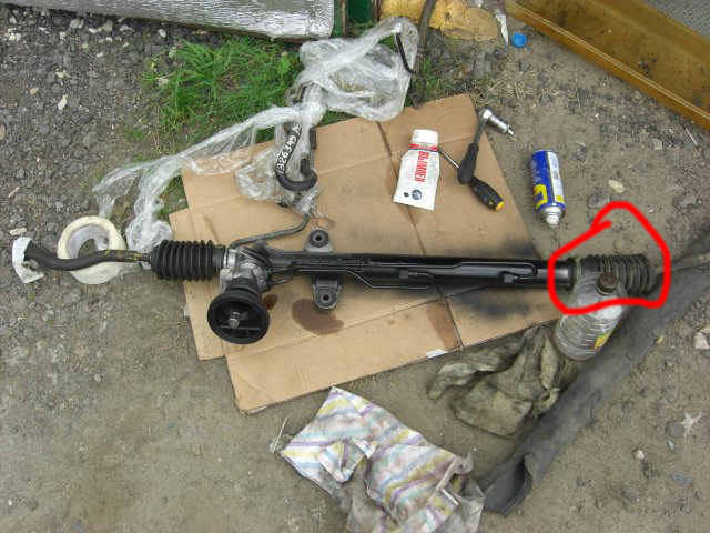

#1491046»12-12-2012 20:06Вроде бы рулевая рейка
Подскажите. В аккорде CG8 обнаружился сильный люфт в месте, где рейка соединяется с правой рулевой тягой.
Как соединяется эта тяга с рейкой под пыльником? Рейку ещё не снимал, картинку взял с интернета
#1491092»12-12-2012 20:53Вроде бы рулевая рейка
baza, Там вроде неразборная тяга, которая превращается в червяк рейки.
#1491131»12-12-2012 21:43Вроде бы рулевая рейка
baza,  Borovsky, она как бы несъемная, но открутить и поменять ее можно. стоит порядка 250 грн. подходит с аккорда 7-го вроде. только помню там с резьбой надо что то делать...
Плохая примета - ехать ночью.... в багажнике... в лес
#1491261»13-12-2012 08:06Вроде бы рулевая рейка
С удовольствием выслушал бы человека, который это раскручивал :)
#1491328»13-12-2012 10:53Вроде бы рулевая рейка
да меняется там тяга. оригинала, конечно нет.
0636716042
#1491331»13-12-2012 10:57Вроде бы рулевая рейка
Если там тяга как 7го, то меняется. Мне меняли , я стоял над головой, еще у меня потек сальник, который справа на рейке, и его поменяли, только пришлось втулку докупить, т.к. на ней резьба идет с кернением и снять ее гемерно, а на место вернуть еще геморнее.
