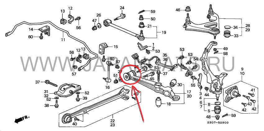

Nazavr, спасибо дружище!  :) Кстать, а вдруг знаешь :) Задние "кузовные" сайлентблоки (на фото между цифрами 25 и 27) можно как-то отдельно от рычага раздобыть?  Cool

#1017103»19-03-2010 09:12Honda Prelude 4, нижние шаровые опоры, нужен совет
На 100% не уверен, но 99 это 52354-SS0-023 BUSH A, RR. ARM (LOWER) или вот так: http://exist.ru/price.aspx?pcode=52354-SS0-023

Nazavr:На 100% не уверен, но 99 это 52354-SS0-023 BUSH A, RR. ARM (LOWER) или вот так: http://exist.ru/price.aspx?pcode=52354-SS0-023
На картинке очень даже похож )) Померять бы где-то  Rolling Eyes
THANX anyway!!!  Wink

#1017274»19-03-2010 12:16Honda Prelude 4, нижние шаровые опоры, нужен совет
Это комплект передних, но насколько я знаю они одинаковые на передней и задней оси
#1017301»19-03-2010 12:47Honda Prelude 4, нижние шаровые опоры, нужен совет
Nazavr:Это комплект передних, но насколько я знаю они одинаковые на передней и задней оси
Но у меня спереди 2! нижних с каждой стороны, и они имеют разные номера  Rolling Eyes
Запчасти
#1017309»19-03-2010 12:55Honda Prelude 4, нижние шаровые опоры, нужен совет
Женя прекрати мучать народ. Ты где работаешь? :)
52354-SS0-023 - номер твоего сайлента. Можно не мерять.
По шаровым - номер 3 - это 04510-SL5-000
а 4 - не перебивается ни во что. Но, думаю что одинаковые. длина пальца может быть разная, но это решаемо.

#1036024»22-04-2010 21:46Honda Prelude 4, нижние шаровые опоры, нужен совет
Инфа для счатливых владельцев 5-х прелей с ATTS (для меня и Лешего  Laughing ) Номера 3 и 4 на картинке нихрена не одинаковые. Так что что бы поменять нижние шаровые спереди нужно брать 51220-S30-N21 (только на ATTS) и 51220-SL5-013 (она же 51220-SL5-003), они же комплектом по 2 штуки (04510-SL5-000).
