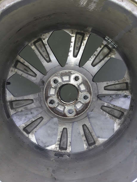

78904a050d3956aca9f2710cce855749.jpg Завтра поставлю проставки, возможно данную проблему решу.
#1840467»25-01-2017 12:09Размеры колёсных дисков для автомобилей Honda
dimon79, ты попал как раз на пол дюйма ширины диска. П.с. проставки не забудь 4 шт поставить,а не 2))
