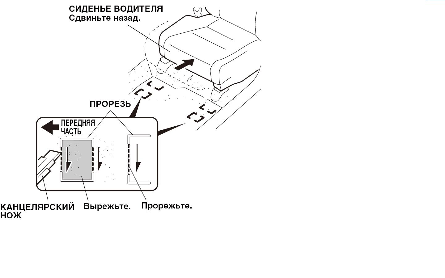

#1098314»04-09-2010 15:37Как закрепить коврик в аккорде?
а как их поставить эти крепления? дырок вроде не видел у себя в полу )
#1121699»21-10-2010 10:02Как закрепить коврик в аккорде?
+1 присоединяюсь  :)
У меня тоже дЫ Laughing рок в полу нет.
#1121846»21-10-2010 11:40Как закрепить коврик в аккорде?
Если последний Акорд то схеме указаной ниже, если более старый, то немного по другому, но по подобной схеме. Если коврики оригинальные, то внутри лежит инструкция. Либо надо положить на пол коврик, посмотреть где отверстия в коврике под крепления, и поискать  рядом в ковровом покрытии места разреза, часть коврового покрытия уже разрезана с завода.
