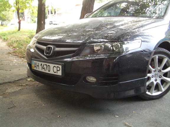

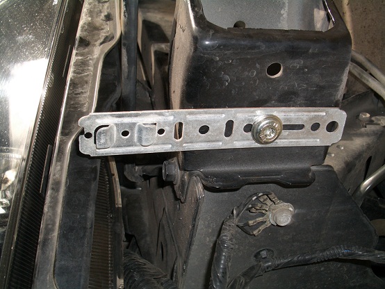

Slayer777, Там над лонжеронами есть пластины, на которых непосредственно висит бампер, то есть они между крылом и лонжероном получаются. Надо в лонжероне просверлить отверстие и в пластине просверлить отверстие - и поставить просто перемычку, упор - и вся проблема разрулится навсегда Очень хорошо туда становятся планки, которые идут в комплекте с соленоидами, которые ставят на центральный замок. В каждом автозвуке их навалом валяется Работы реально - на 20 минут, естественно, не учитывая снятия бампера. Хотя, и снятие бампера - очень несложное дело в Аккорде...

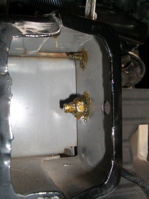

Все еще намного проще!Для всего этого нужно две ступичные гайки(старые,которых на каждом сто жалеют выбросить,а ставить некуда),клей или герметик.Гайка устанавливается между усилителем бампера и металлической направляющей фары.При этом нужно ослабить и затянуть болтик крепления направляющей в торце фары(где фара крепится к переднему крылу)что бы вся планка поднялась равномерно.Эта процедура занимает 6 минут Да, и не забудьте открутить и выбросить подальше железную пластину внутри бампера от которой эффекта никакого, а только лишняя нагрузка на крепления и так напакованного бампера.

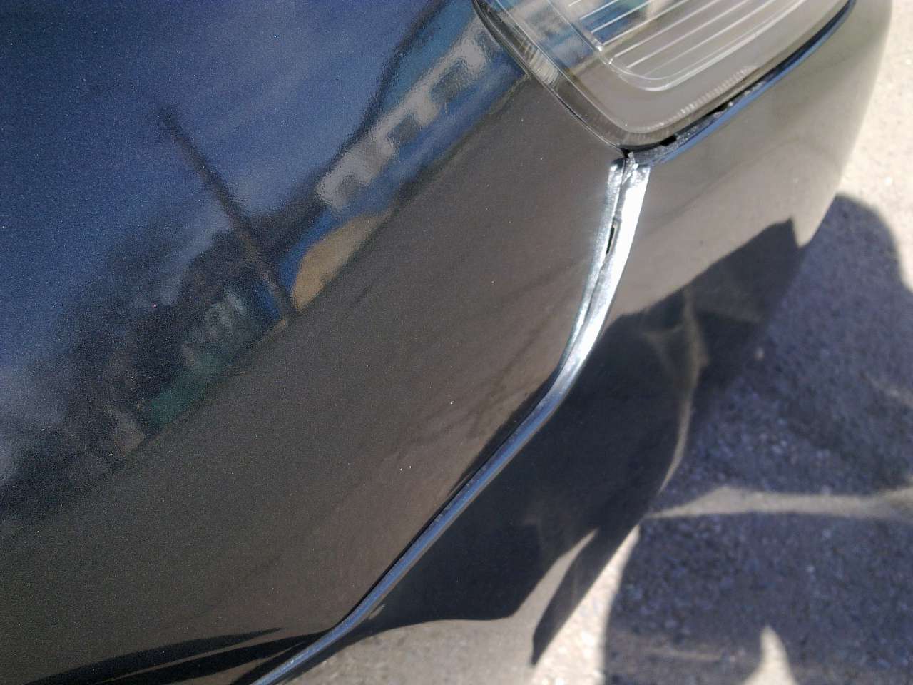

avto94, У меня было один раз такое после мойки, выставил немного руками вдавил на место, и пропала проблема. Сейчас ничего не выступает)
liolik_prm:avto94, У меня было один раз такое после мойки, выставил немного руками вдавил на место, и пропала проблема. Сейчас ничего не выступает)
Давил - обратно выскакивает! Крепление наверно какое-то там есть - просто кто разбирал, подскажите! |
Нужно открутить пару винтов с этой же стороны под крылом (внутри) и оттянуть больше, чтоб посмотреть целые ли защелки... Если сломаны, нужно паять.
