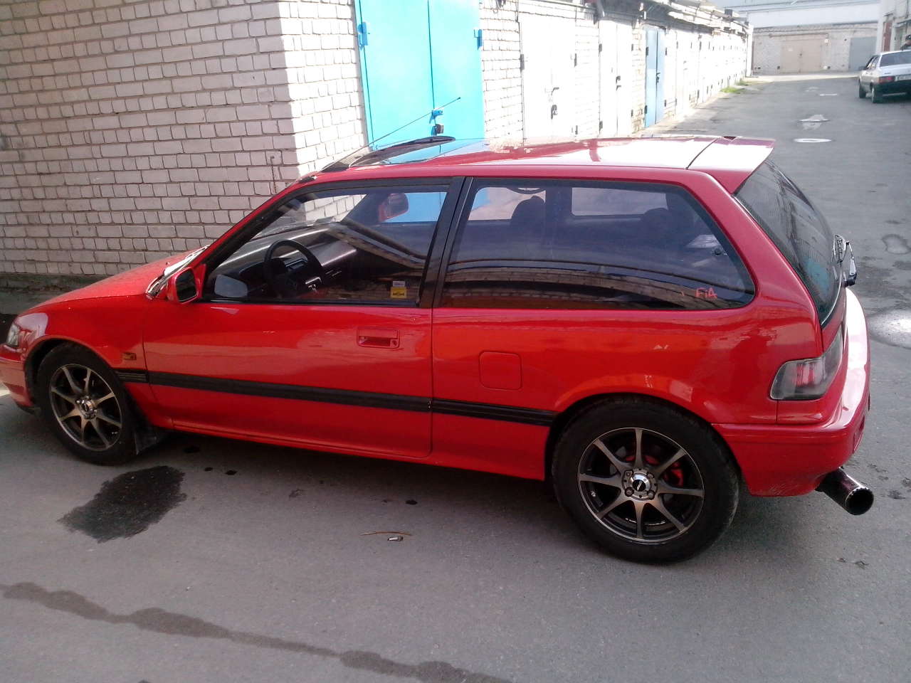

Постараюсь сфотографировать на выходных :) сейчас перекрашена в несколько более темный цвет (Shine Red)и покрыта лаком с ксералом все руки не доходят сфотографировать, полная обесшумка салона очередь за установкой боковых молдингов (оптику тянул через www.ebay.in.ua )
Проехал на новом двигателе 10.5 тыс впечатления самые позитивные все таки JDM рулит, разница огромная крутится быстрее и тянет гораздо лучше (моторы отличаются только распредвалами - более злой)масло как не крути не берет совсем Shock , не то что старый двигатель...

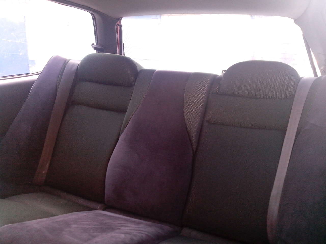

замена задней сидушки с Accord Type-R 1998, замена масла в коробке, зафиксированы датчики в трамблере с помощью 2-х компонентного клея, и замена сальника в нем, установлены задние фонари оригинал послерестайл - китай с ибея - расстрескался, особенно правая - дала трещину где- то через год после установки...

22.02.20016Пробег 309800 переварен и перекрашен с сентября по декабрь прошлого года, переустановлен задний диван с аккорда
