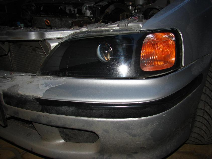

некоторое описание есть тут.
post-444342.html&highlight=#444342 кроме того вот так мною был залинзован акорд практически по той же технологии: Не пью Сармат

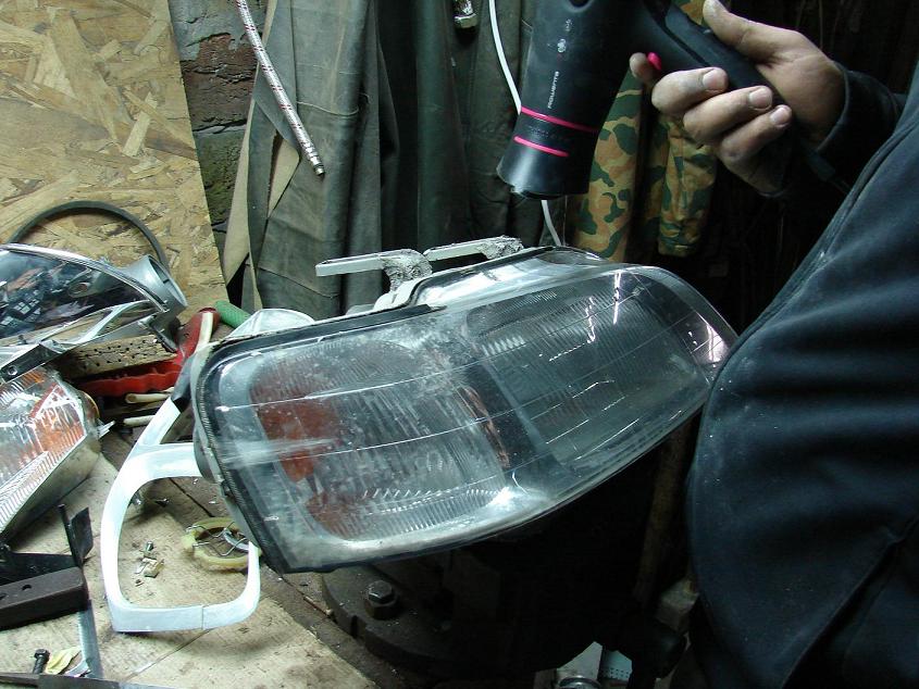

Технология инсталяции обычная - распаковывается фара, снимается рефлектор, вырезается посадочное место под линзу, инсталируется линза, крепится времменно, выставляется под заводские регулировки, затем крепится окончательно. фара собирается и ставиться на авто и полируется. Эффект - фара как новая свет как в новых авто. Кроме того фара может быть покрашена в любой цвет внутри (см. акорд), установлены ангельские гласки, дополнительные диоды и пр.
Но, в каждой фаре будут нюансы, которые невозможно предвидель. отсюда и беруться всякие дополнительные средства - глянцеватели, пыльники с жигшулей, плафоны с ламп и прочее. все покупается и подбирается по метсу в зависимости от конкретной фары. Человек есть. мне делал 2 машины я помогал. бюджет ориентир: ксенон -150 линзы 50 работа электрика (если сам будет) гдето 800 грн. на расходные материалы еще баксов 40. итого. около 400 у.е. недешего, но вы получаете практичски новые фары (если они не были изначально покоцаны), которые не просто молодят авто, но и делают свет "правильным" и он еще и светит просто офигенно. Я когда включаю родной дальний и линзованый ксеноновый ближний - то эфекта от дального практически нет, разве что верхушки деревьев видно лучше. Я в прелюд уже немало всяких приблду и фетишей воткнул, но по моему мнению фары это реально самое полезное и действительно красивое что я сделал. Если будешь созревать - приезжай я покажу как светят такие фары и ты все поймешь. При этом линзы дают четкую верхнюю грань потоку света, что позволят светить не вниз как в обычных фарах(чтобы не слепить встерчных) а паралельно земле, и при этом если на обычном ближнем ты видишь перед собой метров 15, а дальше уже пусто, или слепишь встречных, то тут перед собой светишь метров на 30и при этом линия света у тебя четко напротив фар а не уходит в землю и чем чище воздух тем дальше видно, а зимой на снегу, так вообще такое впечатление шо днем едишьметров на 50 наверное. На габаритах и на ближнем. Не пью Сармат

если глянуть - то вечером в район перова (авторынок) как светят лучше смотреть конечно втемноте.
кроме того надо еще глянуть твои фары. можно ли их в принципе заколхозить под это дело. очень важно чтобы было в фаре место под линзу, чтобы под капотом было место под тыльную часть линзы и пыльник, сеткло фары чтобы было пластиковое и без рисунка на нем ну е еще нюансы всякие. в личку кидаю сцылы на подробную линзовку прелюдов (не я линзовал). Да, и еще, мероприятие занимает около 2-х-3х дней, в которые машина стоит на причале... Не пью Сармат
