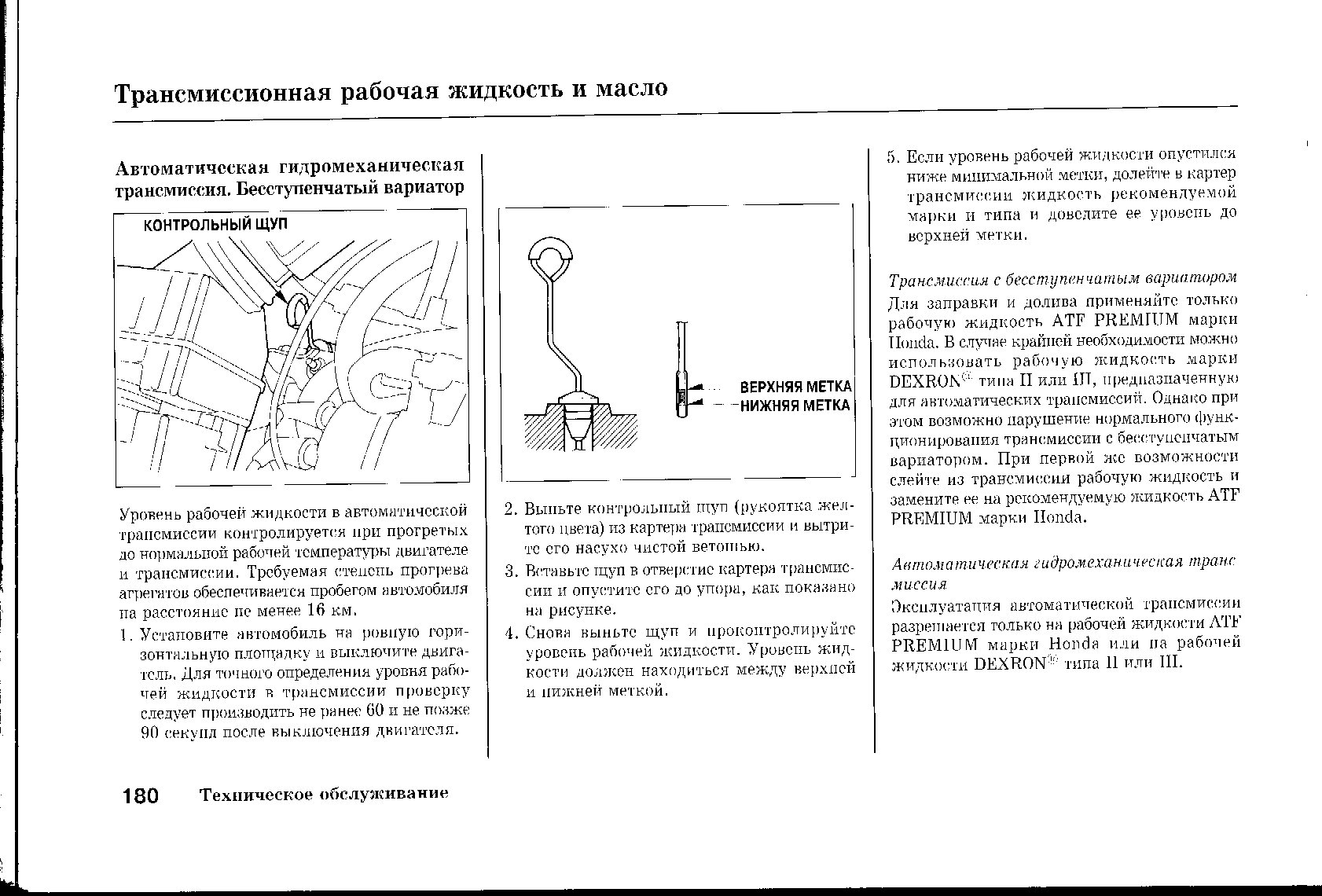

Micron, на сивіку рівень провіряється при заглушеному моторі ( на тепло), в тойотах навпаки, в субару незнаю

slavko:Micron, на сивіку рівень провіряється при заглушеному моторі ( на тепло), в тойотах навпаки, в субару незнаю
Это на каком СИВИКЕ при заглушенном моторе масло на АКПП проверяется...
Сколько знаю, автоматов их у меня было 3 (немецкий, японский и корейский) на всех проверяется при заведенном моторе!!! ...
И на всех можно проверять и при холодном (если нужно в аварийном режиме) или же по правильному при горячем после определенных манипуляций, согласно инструкции..
Прошу, ну ка расскажи что это за СИВИК? Wink

Denis, провіряй і дальше так при заведеному моторі))) або читай тут наприклад у вирізці із мануала для сівіка
[/quote]
тут ти брат взагалі не правий - у нових тоятах тільки при заведеному моторі провіряється рівень масла, якщо  на хонді і так і так можна трохи щось побачити, то на тойоті при заглушеному моторі ти не побачиш ніфіга!!!!
Славко прав, на civic проверяется на горячем, но заглушенном двигателе. Не многие автоматы так проверяются
#380395»31-08-2007 09:29Вопрос по автомату!?
Вопрос повторяю:
На каком СИВИКЕ. Неужели на всех?
Я согласен с мануалом, который мне показали и слогласен с Вами.
А на своем СИВИКе проверяли и сейчас проверяют именно при работающем на нейтральной передаче. При чем на СТОSad
#380649»31-08-2007 14:01Вопрос по автомату!?
Denis, на всіх сівіках! 5,6,7

НЕ согласен с мануалом, непонятно, кем и как он переведен. какойто маразм указывать вилку от 60 до 90 секунд. я что, на спринтера сдаю, или машину эксплуатирую... также просто убило на повал: "в случае необдходимости .. можно использовать Dexron... но при этом возможно нарушение нормального функционирования..." это ж как понимать, используйте либо то, либо то но за работоспособность мы не отвечаем...
По поводу запаха - согласен, могли, из-за недостатка трансмисионной жидкости припалить фрикционы - тогда появляется запах паленого, сливаемая жидкость не яркокрасного цвета, а как бы рыжа (ржавая). А проверка должна проводится после пробега в 16 км - ясен пень почему... чтоб автомат отработал во всех режимах, полностью заполнилась гидромуфта и вся система, а также нагрелось и расширелась сама жидкость. и вот тогда проверяется уроветь. в класическом варианте достаточно на стоящей машине и выжатом тормозе попереключать все возможные режимы на автомато, чтоб каждый из режимов был включен по пол минуты, и повторить это 3-4 раза, а потом проверяется уровень, причем на заведенной машине, когда вся жидкость разогнана по системе...

#381702»03-09-2007 12:54Вопрос по автомату!?
Micron, я тобыы можу ще показати мануал на англыйському для америкосів і там пише теж саме, що тільки на заглушеній машині. Але нафіга якщо ти вивів собі власну теорію і мануалам не довіряєш.
#381747»03-09-2007 14:00Вопрос по автомату!?
slavko, поддерживаю!
У меня в мануале написано после глушения двигателя. То же сказали на ДМИ, когда отдавали машину. Все иное не принимается. Я веду к тому, что каждый должен делать так, как предписано именно его машине.
Спор кто на какой машине как делает и почему изначально безрезультатный. ИМХО.
