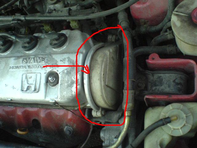

Kisa:Coolmad,
под это байдой ремень грм находится. я бы псмотрел что там стучит.... так дял профилакти. чтоб не ждать когда этот стук вылезет да я вот завтра загоняю на сто менять буду много чего. вопрос: у меня два ремня бегают рядом,- я так понимаю что это генераторный и газораспредиления. Они находятся рядом, и они не накрыты защитой. Что я не так понимаю? мож я по прежнему смотрю на хонду как на свою прошлую восьмерку? ![]() |
если судить по фото то ГРМ у тебя как раз закрыт тем пластмассовым кожухом котор на фото а остальные два которые не прикрыты это ремень генератора и ремень гидроусилителя.
civic4:если судить по фото то ГРМ у тебя как раз закрыт тем пластмассовым кожухом котор на фото а остальные два которые не прикрыты это ремень генератора и ремень гидроусилителя.
Всё именно так на этом моторе. Форум- это эстонский чат. |
