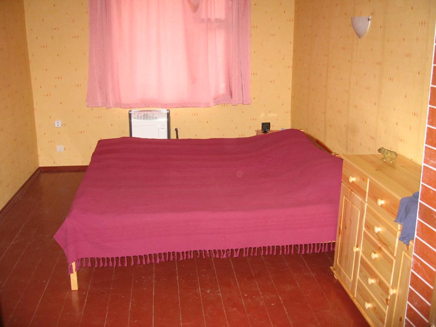

сделали вот такую "бяку"
у кого какие идеи чем закрыть эту ржавую трубку
покрасить?

Androll:покрасить?
покрасить само собой я думал может чемто закрыть вопрос - чем |
victor17, не нужно закрывать
покрась в тон обоев, чтобы в глаза не бросалось этого вполне достаточно Если вы кого–то ненавидите не зная этих людей лично, значит это кому–то нужно. |
AlexWB:victor17, не нужно закрывать
покрась в тон обоев, чтобы в глаза не бросалось этого вполне достаточно +1 У нас на 2-м этаже трубы отопления в разных местах в тона покрашены, пашти и не заметно. Сметана на бананах, молоко на губах...(с) Наутилус

покрась в тон обоев, чтобы в глаза не бросалось этого вполне достаточно +1 У нас на 2-м этаже трубы отопления в разных местах в тона покрашены, пашти и не заметно. насчет покраски понял но там еще одна труба немного торчит из стены вот с ней что делать |
Так трубу то красить можно, а вот шланг низзя!!! На Новый год можно елочкой прикрыть

у нас в комнате трубки от кондея сверху накрыли "коробом", на базарах пластиковые белые декоративные девайсы продают, те что оплата пометрово, под ними и трубы и кабеля прячут и что угодно, токо лырку прорежете под вентиль или короб нужен огроменный что б накрыть с вентелем

mali7:у нас в комнате трубки от кондея сверху накрыли "коробом", на базарах пластиковые белые декоративные девайсы продают, те что оплата пометрово, под ними и трубы и кабеля прячут и что угодно.
думал но кусочек короба посреди стены будет "как здрасьте" |
victor17, где ещё одна? я только одну наблюдаю
в любом случае, всё красить на шланг можно одеть рукав из тонкого ПВХ или цветного/белого шланга для полива а вообще, топорно сделано нужно было вывести из стены прямой (3см примерно) отрезок трубы с резьбой на него навернуть уголок+кран тогда бы получилось пустить шланг практически по стене в белом пластиковом коробе для монтажа эл.проводки Если вы кого–то ненавидите не зная этих людей лично, значит это кому–то нужно. |
что-то типа короба пластикового сделать под цвет батареи,
кран Ты полюбому закрывать не бушь... ... а не хлопнуть ли нам по рюмашке? (с) х/ф Покровские ворота, для несведущих |
как вариант натянуть белую эластичную трубу, те что с кольцами внутри, тож обычно продают там где и пластиковые декоративные накладки. А вообще я б тож как и все тут покрасил бы.
обернуть мехом - получится домашнее животное!
Лошадиные силы продают автомобиль, а крутящий момент выигрывает гонки |
Короб нужен будет только широкий, потому как вентель стоит вбок. Либо скручивать вентель, что не совсем хорошо, это минус.
Преимущества - подрезанный короб полностью закрывает всё лишнее, покраска под цвет стены, либо обклейка чем-то декоративным, либо как материал для крепления чего-то декоративного, всю эту беду закроющего. Кстати короб пластиковый, а беда слева от трубы наверняка сильно греется. Возможно красиво будет обмотать белым не очень толстым канатом. |

iRbis, вентель на картинке стандартный. И я , честно говоря,других не видел. Может можно поменять.
Тогда короб реальней и проще всего. |
AlexWB:victor17, где ещё одна? я только одну наблюдаю
в любом случае, всё красить на шланг можно одеть рукав из тонкого ПВХ или цветного/белого шланга для полива а вообще, топорно сделано нужно было вывести из стены прямой (3см примерно) отрезок трубы с резьбой на него навернуть уголок+кран тогда бы получилось пустить шланг практически по стене в белом пластиковом коробе для монтажа эл.проводки из стены выпирает на пару мм ржавая труба большЕго диаметра у нее внутри проходит еще одна ржавая труба (собственно газовая) на картинке видно |
victor17, или зашпклевать и закрасить, или поискать декоративную накладку
есть такие, состоят из двух полуколец специально для декорирования мест выхода труб из пола/стен Если вы кого–то ненавидите не зная этих людей лично, значит это кому–то нужно. |
AlexWB:victor17, или зашпклевать и закрасить, или поискать декоративную накладку
есть такие, состоят из двух полуколец специально для декорирования мест выхода труб из пола/стен о, спасибо ! буду искать такую штуку в эпицентре реально найти ? |
victor17, фиг знет, попробуй
но я думаю, что именно такое не обязательно искать походи-посмотри что там из подходящего есть в отделах мебельной фурнитуры, сантехники, декора может какие-то накладочки для карнизов на кот.шторы вешают наверняка что-то подходящее есть Если вы кого–то ненавидите не зная этих людей лично, значит это кому–то нужно. |
во первых это не батарея а газовый конвектор и там свои требования по пожаробезопасности. Вторая трубка - это гильза газовой трубы. рукоятку на кране замени на "бабочку". трубу покрасить в тон, гильзу прикрыть "розеткой"
в любом случае нужно учесть что официально! газовые трубы в стену прятать нельзя, хотя ты вроде и не собираешься.
victor17, нужны вообще какие-то разрешения на подключение конверторов?
AlexWB:victor17, нужны вообще какие-то разрешения на подключение конверторов?
ну да, проект. |
