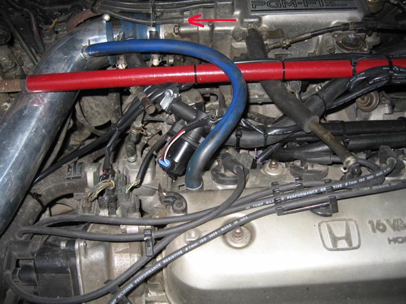

аккорд 1992г Ф20 полный инжектор, газ/безин
в субботу ни с того ни с сего
машина стала дергаться на ХХ
причем на газу машину просто колбасит, на бензине
стрелка поднимается до 1500 и падает до 800
и так постоянно.
Было установлено следующее, датчик температуры в норме, лямбда тоже.
и вообще на ходу машина едет как и ехала, это только на ХХ.
Клапан ХХ мыл месяц назад, дроссель тоже (все было чистое и так)
если снять клемму с клапана ХХ - машина так же дергается только с меньшей амплитудой и большей частотой.
Путем выдергивания всяческих трубочек установлено - если снять трубочку которая ведет к дроссельной заслонке и в какойто девайс (МАП?) - и искусственно (ртом) создать в трубке вакуум - обороты стабилизируются.
Что это может быть ?
через компьютер посмотрел причину дерганья на газу - на ХХ актуатор открыт полностью - а смесь всеравно бедная.
вобщем видимо проблема там в системе ХХ
а вот что именно.
на рисунке стрелкой показана та самая трубочка
Вопрос знактокам
1. Чистка дроссельной.
2. Чистка клапана холостого хода. Все должно пройти. |
BMA:1. Чистка дроссельной.
2. Чистка клапана холостого хода. Все должно пройти. угу собираюсь тока вот что странно я чистил это все, совсем недавно и на бензине не езжу я на-скоро снял кожух, и заглянул в дроссель - там все аж блестит |
Я в похожей ситуации меняю клапан, так-как чистки ничего не дали.
Regens:Я в похожей ситуации меняю клапан, так-как чистки ничего не дали.
клапан ХХ тот который с шаговым двигателем ? а где берешь ? |
