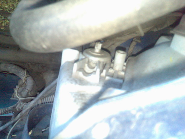

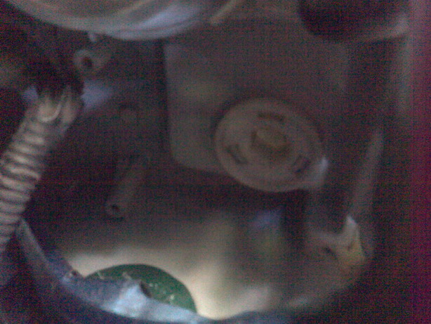

#361379»26-07-2007 17:58Регулировка фар Depo
Итак, фото.
26072007038_ed.jpg Металлическое колесико для регулировки
26072007045_ed.jpg Пластмассовая втулка под шестигранник
#361408»26-07-2007 18:35Регулировка фар Depo
на первой фотке если поставить отвертку (крестообразную)вертикально то грани отвертки должны крутить это калёсико а фара регулироваться в право -влево!
#362668»29-07-2007 23:08Регулировка фар Depo
колесико и шестигранник - это под корректор.
регулировочние болты по краям фары изнутри по диагонали, надо залезть отверткой во внутрь.

#394750»27-09-2007 16:04Регулировка фар Depo
Это лева фара вид с верху.первое фото бери ближе к крылу та возле болта (которы крепит фару)виден пластиковый болт с отверстием под шестигранник или отвертку крестовую это высота.Но если не поможет значит сэляви. У меня такое же г...... стоит буду менять!!!
