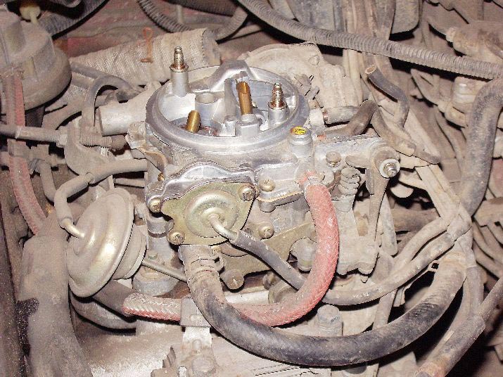

Низкие обороты на ХХ, иногда глохнет. Всё остальное в норме, провалов при разгоне или просто прогазовке нету. Топливная врядли. Думаю что карб. нужно почистить. Но нигде не могу найти мануал или что-то подобное, ибо D15B2 с карбюратором это я так понял - редкость, ну или плохо искал. Подкиньте какие-нить идеи...
ты уверен, что у тебя Д15Б2 и карбюратор? Д15Б2 моноинжекторный двигатель.
mrdkonst:Низкие обороты на ХХ, иногда глохнет. Всё остальное в норме, провалов при разгоне или просто прогазовке нету. Топливная врядли. Думаю что карб. нужно почистить. Но нигде не могу найти мануал или что-то подобное, ибо D15B2 с карбюратором это я так понял - редкость, ну или плохо искал. Подкиньте какие-нить идеи...
выглядит как карб D15B3/D13B2 Выложи винкод - узнаем что у тя за двигло Лошадиные силы продают автомобиль, а крутящий момент выигрывает гонки |

1.3 , карбюратор.... не могу найти винт обогащения смеси... лямбда, свечи, фильтра и в/в провода в норме,но смесь очень бедная.... знаю точно - такой винт есть.... |
Мануал поможет
мануа-мануалу рознь... технологию регулирвки смеси я знаю, но.... я физически не могу найти винт регулировки, на схеме он как-то непонятно показан... не знаю с какой стороны подойти к карбу...
Судя по картинке в мануале - со стороны салона под винтом положения заслонки есть заглушка. Под заглушкой наверное винт
DmIC, всё-равно я её не могу нащупать.... буду сегодня с зркальцем смотреть...)))
Так, что вы мне посоветуете делать... и как? ))) Чистить или не чистить, а крутить ручку ХХ? Если же чистить, то подскажите как... Если можно то мануал выложите или сцылочку какую-нить... Хелп!
Сзади карба есть пластмассовый регулятор черного цвета-крутишь и рег. х.х. У меня такой-же карб Added after 2 minutes: CMAX:мануа-мануалу рознь... технологию регулирвки смеси я знаю, но.... я физически не могу найти винт регулировки, на схеме он как-то непонятно показан... не знаю с какой стороны подойти к карбу...
Винт регулеровки находиться чуть правее и ниже от ручки рег.хх(правее-т.е. в сторону водительского места) АХ9765АВ |
