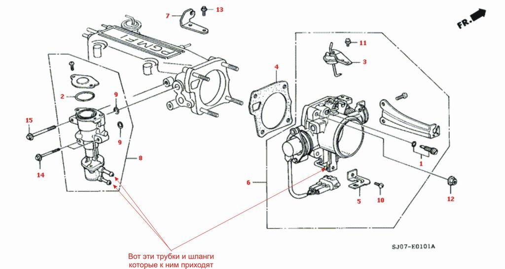

Всем привет. Такой вопросс. Случился непонятный мне глюк, очень долго после прогрева двигателя спадают обороты. Раньше через минут 10-15 они становились как положено на 850-900 а последнюю неделю только после 1 часа езды становятся в норму. Постоянно 1100 валит. Жаба давит по бензину. Датчик температуры в норме. Что это может быть?? HE LLP!!!
http://www.japancats.ru/honda/details.asp?modelid=25100025&nplid=0AD001DD&scr=800
№8 смотри, просто если есть г в системе охлаждения, бывает доступ охлаждайки к этому клапану плохой, или как вариант с ним просто лажа |
Ну я примерно вехал что ті имел ввиду. Ну что именно отсоединить?

У меня там всё нормально. Ничё не забилось. Я снимал всё и разбирал этот клапан полностью ХЗ что такое.
