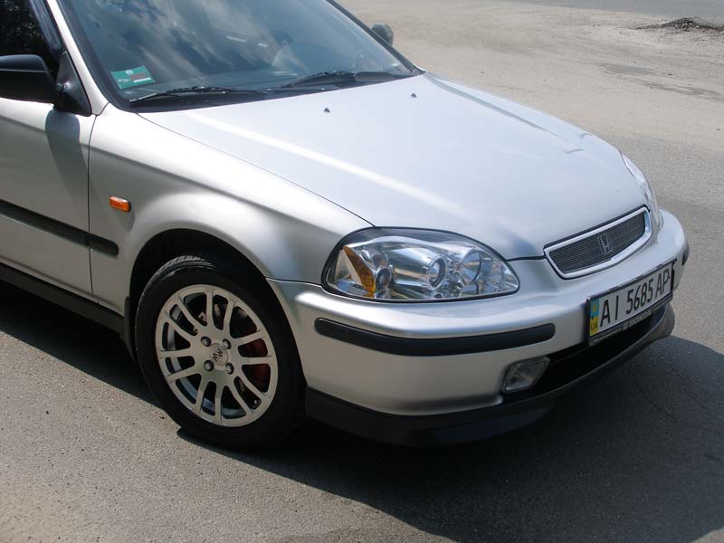

#349383»06-07-2007 14:15Проблема с АБС
могли конечно и диски не правильно поставить, однако как это могло повлиять на работу АБС я себе не представляю... А что касается кашиямы, так она и у меня плавилась нах...
#349385»06-07-2007 14:18Проблема с АБС
Вот фото. Не ахти какое, но если присмотреться направление насечек видно... Как бы объяснить:)  - начинается от центра и идет к хфосту машины....
Added after 57 seconds:
Busilo:могли конечно и диски не правильно поставить, однако как это могло повлиять на работу АБС я себе не представляю... А что касается кашиямы, так она и у меня плавилась нах...
Третье подряд торможение - и писец! Mad Аж страшно становится... ИМХО колодки не для быстрой езды.
Послушав в суде двух свидетелей одного дорожного происшествия, уже не так веришь историкам.

#349411»06-07-2007 14:40Проблема с АБС
на сколько я смог разглядеть диски стоят правильно... но опять же к абс это отношения не имеет... Rolling Eyes

RedLine:на сколько я смог разглядеть диски стоят правильно... но опять же к абс это отношения не имеет... Rolling Eyes
не уверен в правиьлности устновки
на фото едва видно диски
видимо автор не те диски нам фоткал  Laughing
тоесть нам нужны тормозные которые
на АБС их правильность установки никак не влияет, но влияет на писк, и хреновое торможение
#349821»06-07-2007 22:29Проблема с АБС
да уж...реальные диски на фотке :) Надо бы действительно тормозные диски фоткать а не эти...красивые. Я вот свои завтра сфоткаю и выставлю напоказ...они у меня тоже ничего...вентилируемые. Тока их может изнутри фоткать? там де АБС датчик стоить?

Ross:
Афтар специально диски не фоткал! , а взял более менее подходящее фото из своего архива.  Laughing  Направление канавок я написал уже выше Laughing

yuri:да уж...реальные диски на фотке :) Надо бы действительно тормозные диски фоткать а не эти...красивые. Я вот свои завтра сфоткаю и выставлю напоказ...они у меня тоже ничего...вентилируемые. Тока их может изнутри фоткать? там де АБС датчик стоить?
спасибо за комплимент! хорошо... А тормозные диски сфотографирую при замене колодок...
