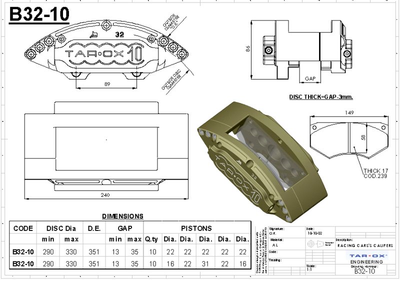

Для сравнения: китайский набор от ПроСпорта "A-Z" стоит в москве 850-900$ и там черезвычайно мелкие поршни! ![]() |
Ты считаеш китайский Тарокс с 10копеешными поршнями идеалом!? Спроси у Тимура Алиева сколько таких ему уже вернули...
Посмотри внимательно на настоящие тормоза, Продрайв к примеру! Или брэмбо, но не тот что с китая. Астом Мартин ДБР9 в класе ЛМГТ2 в лемане ехал на 6 пошневых брэмбо, и это на 19"... которые позвояют и 20поршневые поставить! Вообщем я понимаю твой скептицизм... тебе нужно продать то что есть! А не то что действительно качественое. Да качество это дорого... именно поэтому скобы я искал б.у. но в рабочем состоянии. Скоро соберу и проведу сравнительные тэсты с Брембовским набором СТ-40. Может даже видео синхроного торможения выложу |

Посмотри внимательно на настоящие тормоза, Продрайв к примеру! Или брэмбо, но не тот что с китая. Астом Мартин ДБР9 в класе ЛМГТ2 в лемане ехал на 6 пошневых брэмбо, и это на 19"... которые позвояют и 20поршневые поставить! Вообщем я понимаю твой скептицизм... тебе нужно продать то что есть! А не то что действительно качественое. Да качество это дорого... именно поэтому скобы я искал б.у. но в рабочем состоянии. Скоро соберу и проведу сравнительные тэсты с Брембовским набором СТ-40. Может даже видео синхроного торможения выложу Какой китайский TAROX? Ты сам придумал или тебе подсказали? Это Италия. И куда тебя понесло,Я не продаю в отличии от тебя,для это выложу свою тему как минимум,а объясняю правило подбора тормозного кита. По поводу возвратов,как раз и объясняю,потому что попадают в эту ситуацию и любители и горе проффесионалы. Тормоза надо заказывать или подбирать соответственно параметрам авто(вес,динамика,параметры штатной системы,колесные диски,подвеска,мощность,условия эксплуатации и т.д). А у нас покупают системы расчитанные,к примеру,для увеличения производительности тормозов у 200 сильного авто для более динамичной езды,потом раздувают авто под 800 л.с и ждут чуда.Вот чуда как раз и не будет. Все заканчивается перегретыми,потресканными или разрушенными тормозными дисками и подобными вещами.И без разницы кто производитель. И не надо приписывать всю славу раскрученным брендам,ты просто мало наверно знаешь,какие вообще еще есть и чем они отличаются друг от друга. Мне о тормозах рассказывать не надо,тем более, ты ничем меня не удевил и Я думаю не удивишь. Так что в спор вступать кто,где и начем езьдит вступать не буду,никому это ненужно. Я лишь даю совет,чтобы люди которые здесь читают, извлекали пользу.И не повторяли чужих ошибок. Все проблемы от незнания или однобокой информации,как правило таких людей называют жертвами рекламмы. Не дай бог превратить этот форум в что-то подобное. И на будущее,высказывайте свои мнения в рамках приличия,хотябы друг другу хондаводы.Мы все из одной семьи. supertuning com ua |
Италия!?!
Ты видать небыл в ГуанДжоу... или незнаеш где это! Это такая же италия как D2 германия. Я про тот что у нас продают. Еслиб я гнался за брендом, то я б точно купил БРЕМБО турецкий... или американский. Я подбирал их изходя из емкости стоковых тормозных цилиндров и минимального веса! Эти так и называются WILWOOD superlite. Они оба весят как один стоковый. Я несобираюсь вступать в какой либо спор. Мне просто ненравится нездаровая украинская тэндэнция покупать "дохрена поршневые" тормоза сомнительного качества по 6000? в то время как есть автоспорт в котором себя зарекомендовали другие производители. Которые за свои изделия просят вполне вминяемые деньги! Я говорю о: продрайв, АПрэсинг, эндлэс, вилвуд, брэмбо, алкон. А порня в тарокс маленькие потому что качество материала скобы не позволяет сделать стенки цилиндров тоньше. Да и рубашки там потому что точность подгонки оставляет желать лучшего. У меня рубашек вообще нет и цилиндры подогнаны лучше ДВСовских. ![]() http://cgi.ebay.com/ebaymotors/Wilwood-IR-GT-calipers-and-PFC-97-pads_W0QQitemZ180131911006QQihZ008QQcategoryZ107061QQssPageNameZWDVWQQrdZ1QQcmdZViewItem ![]() ![]() |
