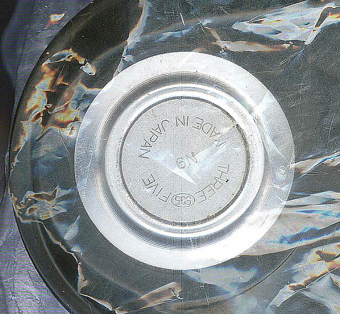

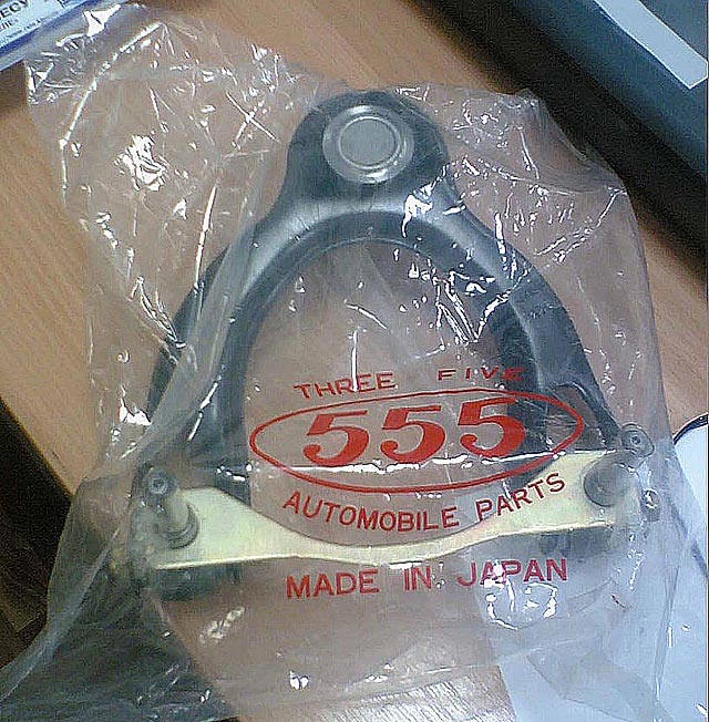

зная "трудолюбивость" китайских братьев, я когда покупал рычаги пересмотрел их вдоль и поперек - те что у меня были сделаны действительно аккуратно. Коробка с галограммой, надписи четкие, сам рычаг запакован в кулек (герметично) с надписью "Three five Made in Japan", На шпильки одеты силиконовые колпачки, защищающие резьбу. В комплекте даже был шплинт.
На самих шаровых выбито "Three five Made in Japan". Шаровая не болталась. Сайленты рычага тоже!
пробежал пока 2500 км - ничего не стучит и не отвалилось.
