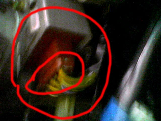

надо пропаять главное реле бензонасоса! проблема уйдет
Москва - Воронеж, не догонишь! |
dtw:надо пропаять главное реле бензонасоса! проблема уйдет

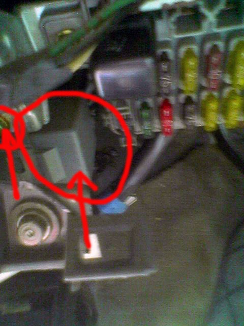

+1! Main reley! миллион раз обсмактувалось и тута и на росийских сайтах. находицца под торпедой возле водительской двери. пропаять и радовацца жизни дальше Лошадиные силы продают автомобиль, а крутящий момент выигрывает гонки |
Спасибо!
Буду паять.. |
У меня такая же хрень..Я просто рукой мацаю майн релей..когда она начинает выпендриваться и не заводится..сразу заводится.
Оно находиться возле блока предохранителей над левым водительским коленом... Форум- это эстонский чат. |
bihta:У меня такая же хрень..Я просто рукой мацаю майн релей..когда она начинает выпендриваться и не заводится..сразу заводится.
Оно находиться возле блока предохранителей над левым водительским коленом... вот жеж лентяй! нет чтобы 1 раз пропаять - лучше "мацать" ![]() Лошадиные силы продают автомобиль, а крутящий момент выигрывает гонки |

оно
dtw, на выходных сниму и пропаяю.. с разборкой внутренностей особых проблем и хитростей нет??
нету, откручиваешь гайку на, отщелкиваешь штекер, винимаешь серединку из корпуса, паяешь

![]() Так откуда знать мудакам-сервисменам.. Они ж ремонтируют всё что ездит..и знают, разве что принцип работы моторов Отто. Я думаю, что на картинке, изображение схождное с Аккордовским.. Форум- это эстонский чат. |

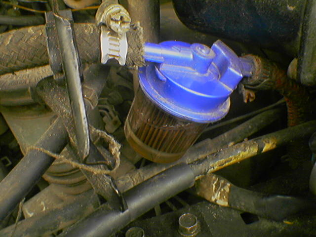

У мене автомобіль заводився нормально. Їхав нормально. Через деякий час глох. Провів експеремент. Завів авто... працює на холостих... слідкую за фільтром біля двигуна... рівень бензину десь близько середини... Через деякий час рівень починає підніматися... і автомобіль глохне. Я вже навіть хотів паливний насос міняти. А вирішення проблеми дуже просте. Рівень у фільтрі піднімався в наслідок того, що насос не міг качати, оскільки (на мою думку) перед фільтром стоїть сітка, що не пропускає різний бруд в систему або фільтр, в системі пропадав тиск і бензин самостіно повертався (стікав) у фільтр... тим самим піднімався рівень У мене автомобіль більше тижня був без бензину (ну можливо пів літри було в ньому) і перевертався із одного боку на інший (варив). Там мабуть оксилився бак, і ті півлітри обмили його і цю всю муть закачало в систму. Я взяв насос і просто прокачав все всередину. Тобто видув все в бак. Зараз хочу промити бак, або декілька раз поміняти фільтри. На даний час все в нормі. Не глохне. |
хм...в мене теж через деякий час (2-5 хвилин) після включення двигуна піднімається рівень бензину. Я думаю що то датчик погано сприймає вже його кількість. Але двигун не глохне. Шось не дуже схоже... Невже там стікі бензину у трубах, що він так бігає туди - сюди. И індикатор так танцює?
yuri:хм...в мене теж через деякий час (2-5 хвилин) після включення двигуна піднімається рівень бензину. Я думаю що то датчик погано сприймає вже його кількість. Але двигун не глохне. Шось не дуже схоже... Невже там стікі бензину у трубах, що він так бігає туди - сюди. И індикатор так танцює?
зрозумів. Фільтр то стоїть, але тіки штатний. А куди точніше можна паливний фільтр ще припхнути та ще й прозорий? Покажи будьласка фоткою для кращого розуміння.
