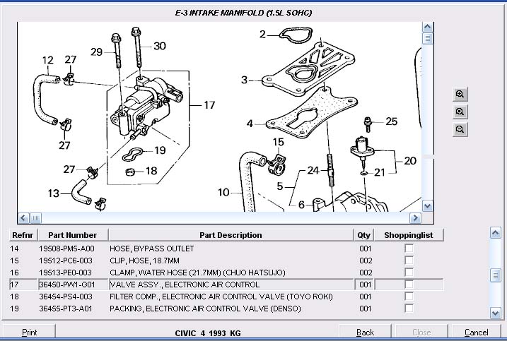

Неуспел разобраться с помпой, как начались непонятки с оборотами...
Симптомы: - едем, нейтраль, отпущена педаль газа - а вместо ХХ - обороты порядка 2х тысяч(каждый раз разные, но в диапазоне от 1 до 2х тыс), делаю прогазовку - обороты становтяся на холостой ~ 0.7 тыс... и так каждый раз...
пришел к выводу ,что барахлит датчик холостого хода, кажется это он на рисунке (позиция 17)...
при попытке почистить его столкнулся с проблемой - цельный корпус и регулировочный винт - пятигранник, выкрутив который, с трудом, обнаружил пружинку какую-то... все было промыто и поставлено обратно - результат никакой, все симптомы остались...
выручайте...

-- читал про проблему с вакуумным усилителем - не оно.. тормозим отлично, на обороты это не влияет... тянулся час в пробке, наматюкался и нагазовался на год вперед... срочно надо чтото делать так ездить нельзя... если можно скиньте ссылки на инструкции или фотки датчика ХХ на D15B2 - чтоб я уже точно знал что ломать... Added after 12 hours 23 minutes: Утром с трудом доехал на работу.. теперь, на несильно прогретом двигателе очень низкие обороты ХХ ... на светофорах начала глохнуть на ХХ. сдайте толкового моториста, знающего D15B2 и способного решить эту проблему.. Added after 4 hours 21 minutes: Перечитал что смог найти по этому вопросу на http://www.hondamotor.ru/, уяснил, что датчика ХХ нету, есть клапан ХХ, но его симптомы - падение оборотов при включении дополнительной нагрузки (фары, обогрев), у меня с этим все нормально. Что же тогда у меня глючит? |

-- ясно, нужно стравить воздух с верхней точки системы. А где она у меня..??? Added after 17 hours 20 minutes: Проверил работоспособность EACV - на заведенном движке отключил питание EACV - обороты не изменились (как были ооочень низкими так и остались), повторная разборка, более точная посадка пружинки под пятигранником и регулировка вывели на нормальные обороты ХХ, при отключении питания с EACV - обороты падают на 100-150, что свидетельствует о исправности клапана. |
