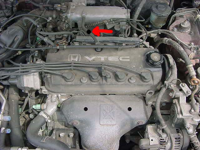

Семья помогите советом, может кто то юзал или у кого-то установлен мини компрессор (типо нагнетатель воздуха в инжектор), для создания большего давления в впускном коллекторе, соответственно лучшего сгорания смеси и повышения мощности!
Подключается туда где чорная точка.
Как точно работает я не в курсе, вот его фото:

#319463»19-05-2007 11:30Хочу поставить мини компрессор! Стоит ли?
а ето разве не шланг рециркуляции картерных газов?
#319472»19-05-2007 12:00Хочу поставить мини компрессор! Стоит ли?
romario:а ето разве не шланг рециркуляции картерных газов?
Нет, шланг рециркуляции левее, в торце крышки.

#319475»19-05-2007 12:57Хочу поставить мини компрессор! Стоит ли?
Dozr,
тогда что это за шланг, очень интересно услышать
идею считаю бредом, дабы убедится в этом просто отсоедини этот шланг от PCV клапана и посмотри что будет
вот теория по тому шлангу который "не является" системой вентиляции картерных газов http://www.hondamotor.ru/board/index.php?showtopic=4833

#319492»19-05-2007 14:30Хочу поставить мини компрессор! Стоит ли?
grundic:Dozr,
Спасибо за полезную инфу,
теперь я уточню, шланг не полностью отсоединяется, а в него через тройник врезается эта штуковина (названая компрессором). А что она должна делать я так полностью и не понял. На ней есть регулятор, когда он полностью открыт то этот аппарат втягивает воздух,  и обороты меняются. А когда закрыт, то мотор работает как обычно.

#320467»21-05-2007 21:55Хочу поставить мини компрессор! Стоит ли?
А откуда берётся эта порция недостающего воздуха? Насколько я понимаю,для того, чтобы дать атмосферному двигателю порцию воздуха, её надо задуть под давлением. Судя по виду девайса, давлению в нём взяться нелткуда, а посему, единственное, что он может делать - это позволить инжектору подсасывать воздух (для этого, наверное и есть крантик). А я очень сильно сомневаюсь, что ту самую трубку конструкторы установили, чтобы через неё сосать воздух с улицы, а как раз наоборот, для создания вакуума. Если порю чушь - поправьте

#320614»22-05-2007 09:21Хочу поставить мини компрессор! Стоит ли?
Кророче так, мне немного разяснили принцип роботы. Эта штука перекрывает выход картерных газови что создает дополнительное давление в моторе. Из за этого мне кажется может повыдавливать сальники. Воздух действительно подтягивает инжектор

#321386»22-05-2007 18:37Хочу поставить мини компрессор! Стоит ли?
компрессор должен "приводиться" от чегото
механические нагнетатели приводятся в движение от коленвала
и обеспечивают скорость вращения шнеков или крыльчатки
в районе 25 000 об/мин
и дуют они гдето до полубара
(бывает конечно и больше 1 бара)
еще иногда ставят электрический "наддув" т.к. крыльчатку, например, от авиамодели
которая создает давление гдето 0,05-0,1 бара
а тут я вообще не вижу
что вращается и куда цепляется
если действительно просто тянет с улицы воздух в обход фильтра
просто выкинь воздушный фильтр
будет тоже суперкомпрессор

Я постарался разяснить в предыдущем посте принцип роботы, это не компрессор (так просто написано на коробке), это регулятор давления картерных газов. Мне кажется так.

Регулятор давления в системе рециркуляции картерных газов....хм, вроде бы хрень. Мне вот что странно. Производитель. HKS. Вроде фирма-то приличная. С инженерами.

#418592»08-11-2007 14:39Хочу поставить мини компрессор! Стоит ли?
Это похоже не только на краник,скорее всего, это сделано для отбора избыточного давления картерных газов.
Если в штатном исполнении у вас постоянно вытягивает газы разрежением в цилиндрах,то в данном случае,создают определенный подпор газов,а потом резкое открытие через клапан.
Вот и создается впечатление наддува.
На самом деле,происходит обман,так как сначала происходит нагрузка газами на проршневую и двигатель теряет свое КПД,а потом резкая разгрузка и снятие разрежения на всасывании.
Вот отсюда и мнимый эффект,что авто едит лучше.
Из отрицательных явлений:
-повышения расхода масла и топлива
-подтекание масляных уплотнительных сальников и прокладок
-засорение впускных клапанов(прорыв газов с маслом)
-увеличенная выработка поршневых колец
