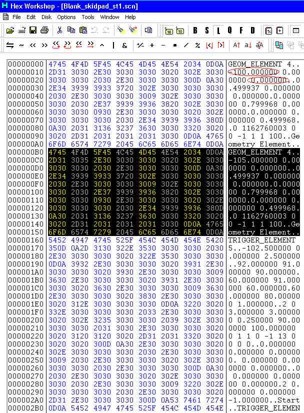

Можна прикріплений файл відредагувати.
На цьому тільки два конуса і машинка.
В редакторі видно дані першого конуса: обведено розміщення по X (-100.000000), по висоті (0.000000) це нас не цікавить, далі знов обведено по Y (0.000000)... Потім дані другого конуса я виділив чорним, далі розміщення машинки (-102.500000 0.000000 2.500000)
Щоб додати конус треба зкопіювати виділений фрагмент і вставити копію перед "TRIGGER_ELEMENT" І обов'язково змінити координати, щоб не було двох конусів на одному місці, бо висне ігрушка. Ще там є якесь обмеження кількості конусів, здається 50.

John Ripper, покажи що получилося з NFS ... Расширение 'pdf' запрещено администратором, поэтому файл не будет показан.
Координати.jpg Координати для схемки
Hex1.jpg Схемка в редакторі
Схемка в редакторі
