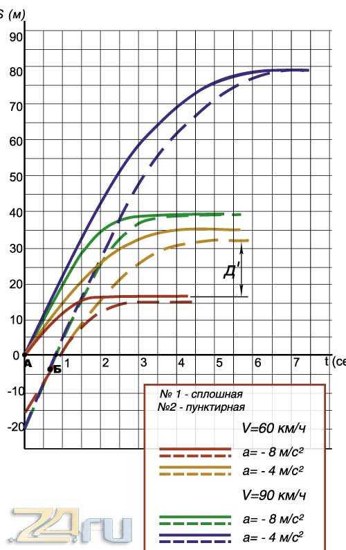

Какая же она - безопасная дистанция? Из любопытства я решил несколько простейших задач, результаты которых на графиках (см. рис.). Для простоты примем для всех случаев одинаковое состояние дороги, равномерное торможение и т. д.
Задача 1. Две машины едут со скоростью 60 км/ч (16,67 м/с) с дистанцией 15 м. Тормоза отличные, замедление 8 м/с2. Переднему (№ 1) водителю, пришлось резко затормозить (точка А), задний (№2) отреагировал через 0,8 с (точка Б). За это время его машина прошла, все еще не тормозя, 13,3 м. Дистанция сократилась до 8,6 м. После остановки обеих машин дистанция сократилась до 1,7 м (красные кривые). Выходит, безопасная дистанция должна быть не меньше пути, который №2 прошел за время реакции - 13,3 м. Т.е. 0,8 с играют ключевую роль! Если бы № 2 затормозил на 0,2 с позднее, он оказался бы на 3,33 м ближе к № 1...
Задача 2. Замедление 4 м/с2 (больше невозможно из-за грязной дороги), а скорость и дистанция те же. Взгляните на коричневые кривые. Время и путь торможения вдвое больше, но на безопасной дистанции это не отразилось. Дистанция та же - 13,3 м.
А что будет на льду? Изменятся лишь время и путь торможения. Обе машины просто будут очень долго скользить, если не врежутся, скажем, в столб.
Задача 3. Поднимем скорость до 90 км/ч. Умные водители увеличат дистанцию. На глаз кажется, что 20 метров достаточно. А вот и ответ - зеленые и голубые линии. Первые для замедления 8 м/с2, вторые - 4 м/с2. Теперь автомобиль за 0,8 с пройдет как раз 20 метров! Т.е., когда первый уже остановился, второй все же докатится до него!
Идеальных условий в жизни не бывает. Кто сказал, что тормоза у всех одинаковы? Если в первом примере ведущая машина затормозит с замедлением 8 м/с2, а ведомая только 4 м/с2, то уже в начале третьей секунды прерывистая коричневая кривая "наедет" на сплошную красную! Разность скоростей - примерно 28 км/ч: ох и дров будет наломано... Чтобы этого не случилось, заднему водителю нужно держать дистанцию увеличенную как минимум на величину Д, то есть метров на 15! На практике, с учетом возможных случайностей, надо бы еще больше. Это касается и тех, кто на тормоза не жалуется.
