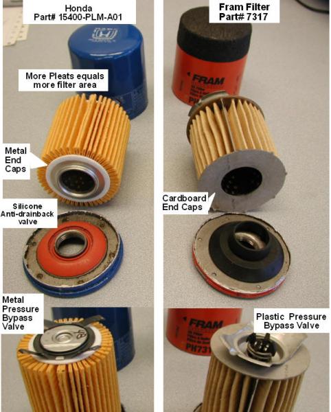

А есть мнение, что для Honda есть ОРИГИНАЛ неHonda? ![]() Есть. Любой OEM который используется Хондой для производства своей продукции, при том пакуется в упаковку Хонда (по возможности с нанесением логотипа Хонда на саму деталь), но не самой Хондой, а фирмой паковщиком... Ну фильтр масляный или топливный, например. Не исключаю, что если финансово-экономические звезды станут определенным образом, то закупщики комплектующих Хонда могут покупать фильтры ФРАМ как для конвейера, так и для After Market. Что собственно и произошло, когда СС75 аккорды собирали в UK (там и сименс, и бош, и валео...) Сорри за опус. ![]() Все вышеизложенное считать мыслью! |
zymosis, респект!..
Весьма, весьма наглядно... |
zymosis, Так шо, вернуть?
