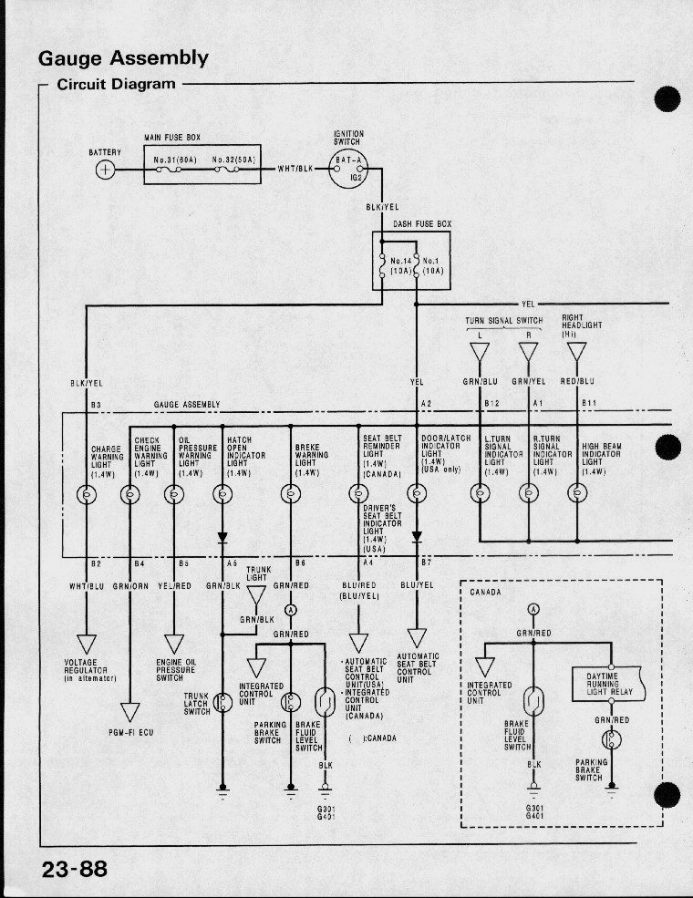

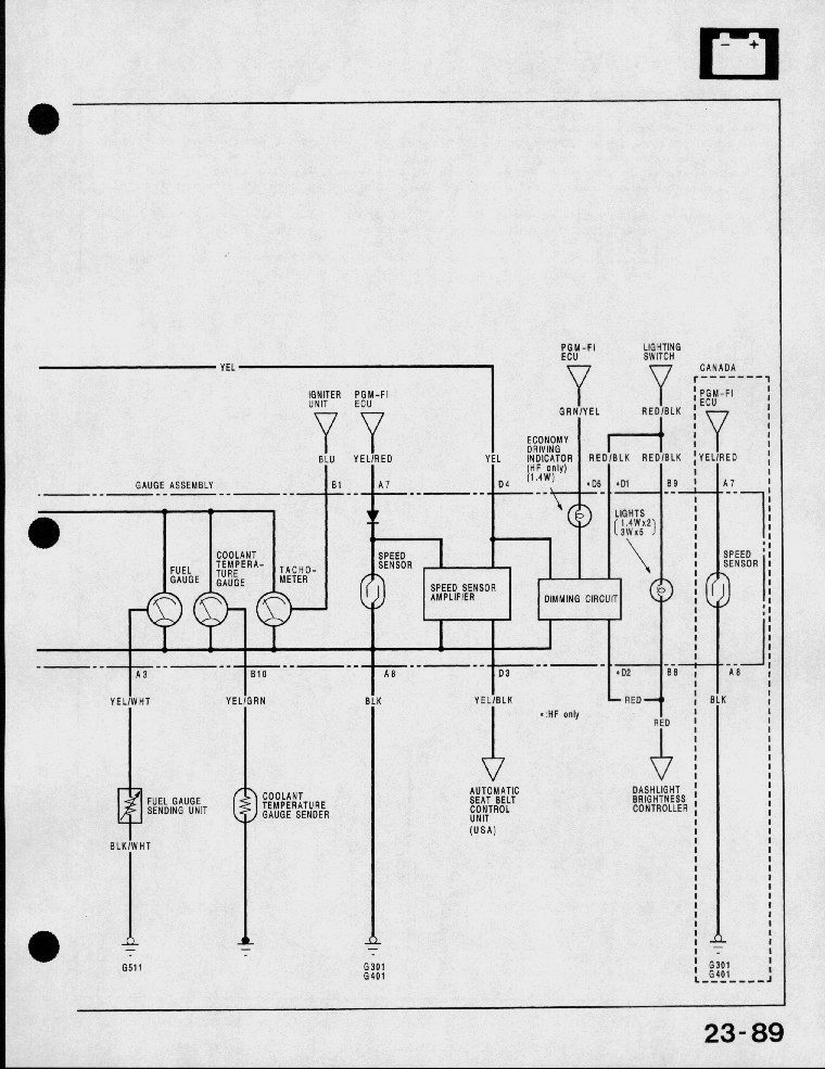

Взял я две приборные панели в сборе от Цирика - но они не такие как у меня. Внешне отличие в цвете красной зоны - у меня он сплошная, в тех что взял заштрихованая. Приборки тоже с Цириков но не 91года, более ранних. Вобщем кодга их подключил лампочки выдавали чудеса - но то такое. Главное - тахометр на них не заработал. Как бы понятно что контактная группа в прибрках разная, хоть и разъемы совпадают.
Вот не понятно совпадают ли контакты тахометра или нет в приборках.
И вобще какой сигнал воспринимает сам тахометр, типа +/- и в зависимости от напряжения(или тока?) пропорционально отклоняется стрелка? Или там всё сложнее? Как можно проверить правильный ли сигнал идёт(а может и не идёт) на тахометр.
