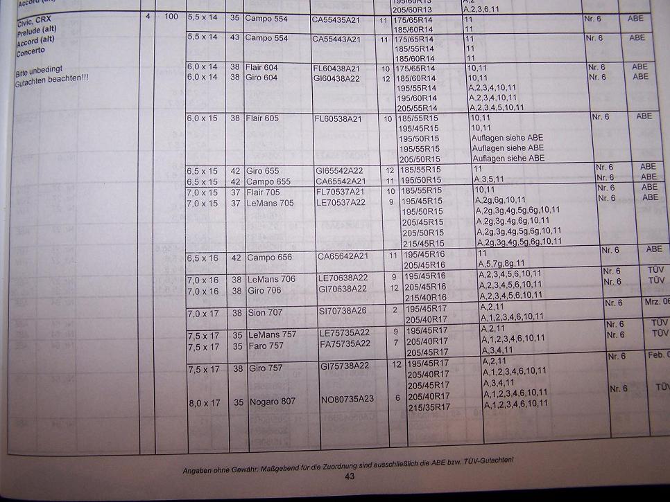

есть каталог, у дядек которые диски продают, в котором пишутся размеры литых дисков которые можно ставить на автомобиль. размеры там предусмотрены заводом производителем автомобиля, при увеличении диаметра диска ставится шины профилем ниже (размеры шын там также указаны) и при вывороте и на кочках оно ничего не трет. так на старенькие сивики которые еще 4*100 можна поставить 17*8,0 ET35 диск и шины 205/45 215/40 или 215/45. такие диски и шины найти можно, шыны канешно сложнее. тока вопрос, с нашыми дорогали какой в смысл в этом?

Горбатюк Сергей:..так на старенькие сивики которые еще 4*100 можна поставить 17*8,0 ET35 диск и шины 205/45 215/40 или 215/45.
ет45 крепко жму горло,

я фактами подтвердить не могу. лично устанавливал 16 на сивик 89года с ет38. тёрки заднего колеса на кочках о край защиты. если бы были ет45, пролезли с зазором 3мм крепко жму горло,
