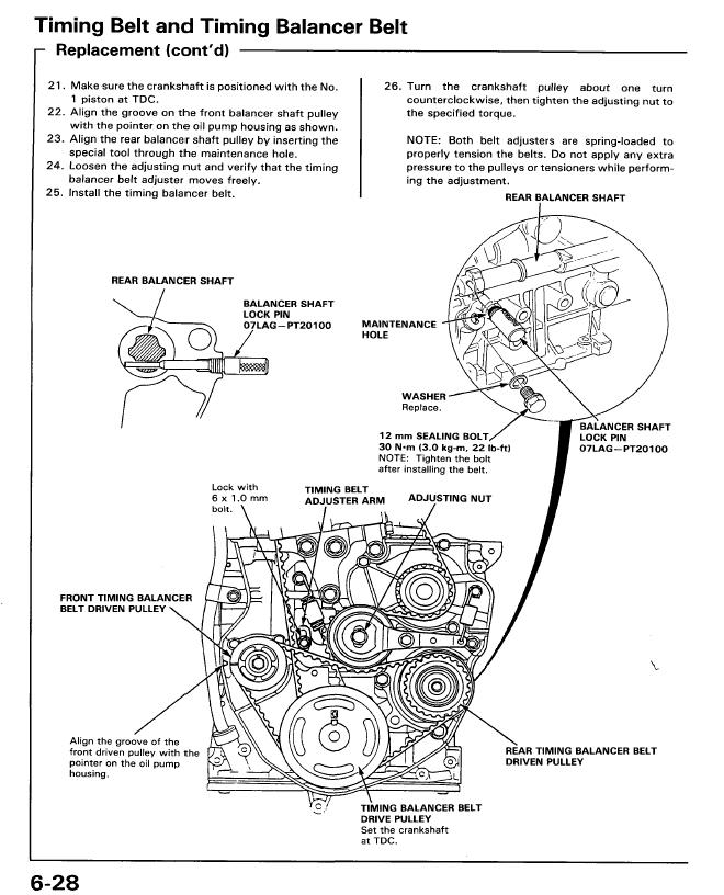

У меня Аккорд СС7, двигатель F20Z2. На днях поменял ремни и ролики ГРМ. Появилась проблемма - двигатель начал слегка вибрировать (не троить) и громче работать. Судя по всему проблемма в заднем балансировочном вале (только его я не нашел как выставить). Прикол в том, что на шестерне есть метка, а на блоке нету. В книге описан какой-то мутный способ, но и он не дал результатов.
Чем это выльется и как выставить этот гребаный вал?!!!

Я так и делал (я про отвертку и отверстие в валу), но двигатель начал очень сильно вибрировать. Выставил другим способом и началась такая фигня.
Added after 2 hours 6 minutes: КСТАТИ, а как должен выглядеть правильно натянутый ремень? Мой почему-то не натягивается правильно (когда выставляется по меткам, потом на 3 зуба назад ... и т.д.) |
Это из мануала
"Перед установкой ремня привода балансировочных валов и его зубчатых колес удостоверьтесь в правильности установки газораспределительного ремня (см. Раздел Снятие, проверка состояния и установка газораспределительного ремня и зубчатых колес привода ГРМ). Удостоверьтесь также, что поршень первого цилиндра остается в положении ВМТ конца своего такта сжатия (см. Раздел Приведение поршня первого цилиндра в положение верхней мертвой точки (ВМТ)). Оба балансировочных вала и масляный насос должны находиться на своих штатных местах, причем задний вал - заблокирован введенным в отверстие доступа болтом/прутковым ключом. Отведите натяжитель приводного ремня и зафиксируйте его в новом положении, действуя в порядке, описанном в параграфе 11. 3. Если снимали, посадите на балансировочные валы свои зубчатые колеса. Удостоверьтесь в правильности совмещения обоих комплектов установочных меток переднего балансировочного вала. Правильность установки заднего балансировочного вала гарантируется автоматически ввиду наличия направляющего штифта (или болта), входящего в специальное сервисное отверстие. Накиньте на зубчатые колеса приводной ремень. 4. Еще раз удостоверьтесь в правильности положения установочных меток, затем вверните болты крепления зубчатых колес и затяните их с требуемым усилием. 5. Теперь можно переходить к регулировке натяжения ремня. Удостоверьтесь, что регулировочная гайка натяжителя отпущена, затем проверните коленчатый вал так, чтобы зубчатое колесо распределительного вала развернулось приблизительно на три зубца, - при этом должна полностью выбраться слабина обоих ремней. Затяните гайку натяжителя с требуемым усилием. Для проверки правильности натяжения ремня твердо надавите на него большим пальцем вблизи зубчатого колеса распределительного вала, - ремень должен быть плотно натянут с обеих сторон колеса. Существует возможность регулировки натяжения газораспределительного ремня и ремня привода балансировочных валов без снятия крышек привода ГРМ. Однако, разумнее все же крышки снять, чтобы иметь возможность проверки правильности совмещения установочных меток". Т.е. у правильно натянутого ремня нет слабины. |
Так крутить коленвал надо при отпущенной гайке или закрученной? У меня в книге написано что вроде при закрученной, а потом открутить и опять закрутить...

![]() Ага, я например сам и капиталил ![]() Strij - смотри п.5 Там написано "Удостоверьтесь, что регулировочная гайка натяжителя отпущена," |
