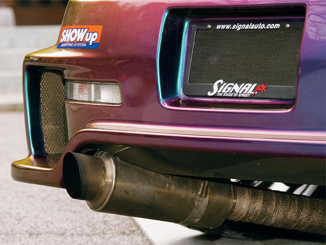

![]() +100% Так, к слову: Fairlady Z от Signal Auto – заявка на победу на Time Attack 2006
SR20DET ![]() ![]() ![]() ![]() ![]() |
намотали на выхлоп кстати против законов аэродинамики, мелочь, но
