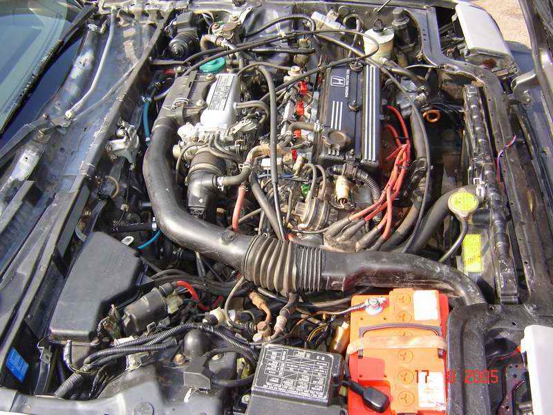

Всё что нужно было сделать по мануалу было сделано по порядку. Датчики, все, были проверены тоже по данным мануала, даже больше, каждый из них заменялся на 100% рабочий, не помогло. Зажигание у меня не регулируется. Так что в моем случае это скорее всего путаница в проводке, в часности при подключении РОГа. Но спасибо за советы :)
#202274»04-10-2006 14:14а не генератор ли это....?
Nazavr: Зажигание у меня не регулируется.
а ты ничего не путаешь? На серии А20А в 99% случаев стивились трапмлеры. У тебя точно его нет?
#202278»04-10-2006 14:21а не генератор ли это....?
А я и не говорю что его нету, я говорю про то что он не регулируется вручную :)
#202289»04-10-2006 14:47а не генератор ли это....?
фото можешь его выложить?
сдается мне что все-таки там есть регулировка Wink
#202353»04-10-2006 15:53а не генератор ли это....?
Собственно он:
#204246»09-10-2006 10:44а не генератор ли это....?
регулируется у тебя зажигание, аж прям на ура!  Very Happy
у тебя простое механическое зажигание с двумя камерами вакуумного регулятора УОЗ. что бы его отрегулировать достаточно ослабить 3 болта крепления трамплера и можно его вращать + - , гуд лак, дерзай, если не разберешся - свистни.
