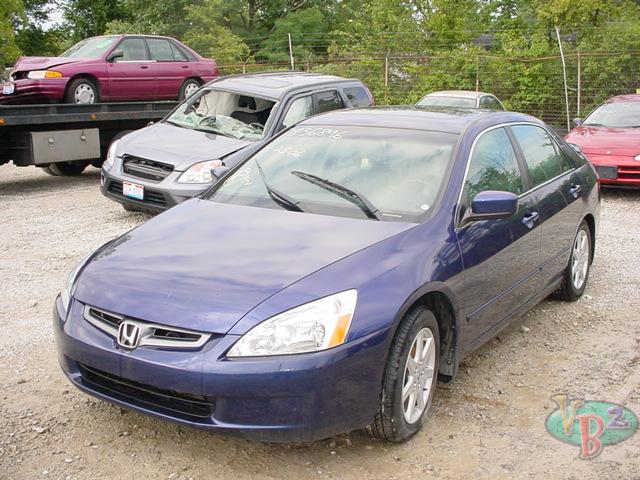

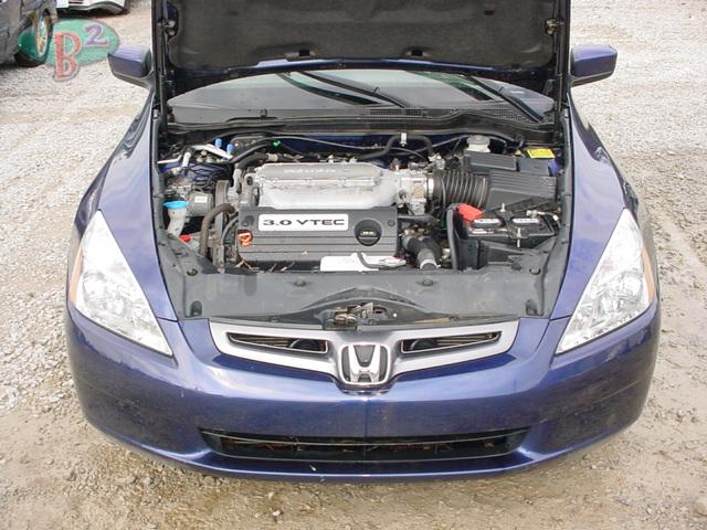

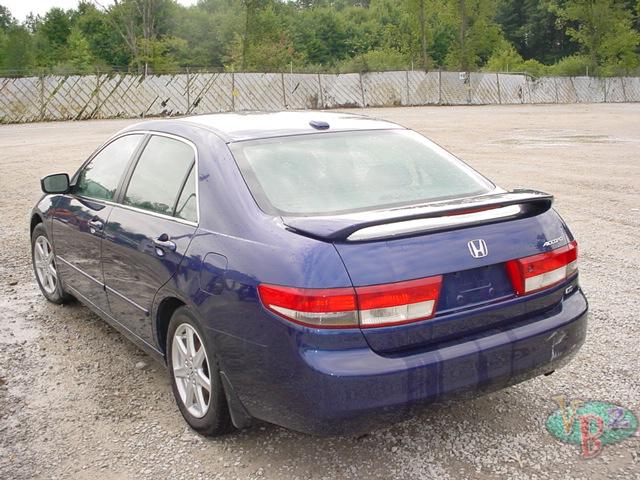

Added after 6 minutes: а на рахунок моторів ось такі ставилися на амереканосів 2004 року випуску, я думаю що і у нас є такі( думаю! ) K24A_ J30A_ Added after 2 minutes: доречі акорд в штатах 2006 року виглядає ще по інакшому трохи |
