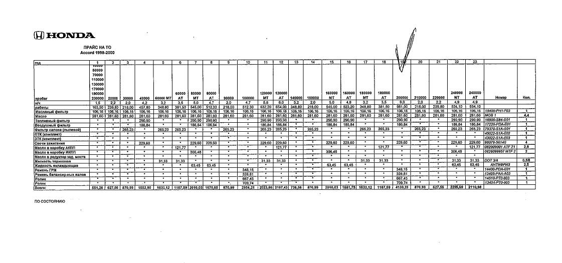

#194752»18-09-2006 18:01Коробка автомат Honda Civic 1.6 (2000 г.)
MULTIK, Судя по таблице масло в МКПП меняется каждые 80 тыщ... Мне как то говорили 60... У меня как раз 60 перевалило... Да и тормазную жидкость и в гидроприводе сцепления поменяли на ДМИ при 40 тыщах пробега.

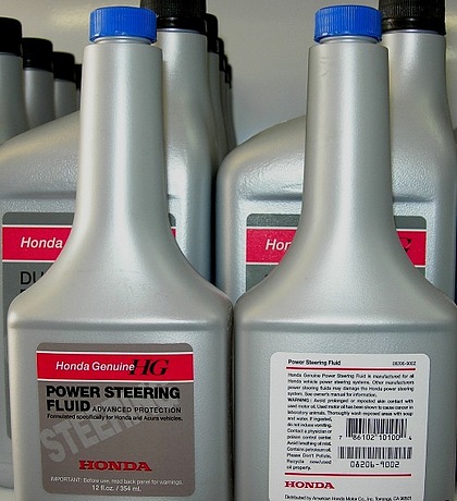

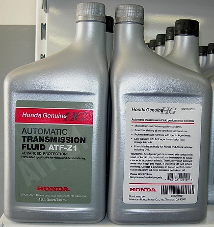

#195649»20-09-2006 12:14Коробка автомат Honda Civic 1.6 (2000 г.)
вот то что продаёт ДМИ
псф - (точно не помню но кажись) 24 грн за банку 354 мл
Power Steering Fluid
PartN: 082069002
атф - 47 грн
Automatic Transmission Fluid
PartN: 08200-9001
Type: ATF-Z1
Volume: 0,946L Сделано в США
