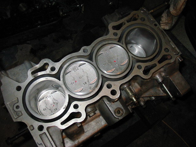

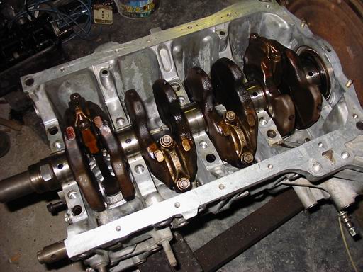

Парни, вы блок разобраный видели???
Added after 8 minutes:
а теперь вид сверху
расстояние между поршнями гараздо меньше чем пастели колен вала, посмотрите на картинке.
поршни вниз не вылазят
koleno1.jpg блок снизу
блок снизу
Нет предела совершенству
