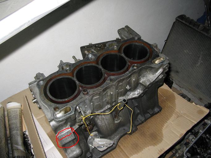

bazer,
![]() Added after 1 minutes: Лично я слышал про сущестование 1.5 с втеком, который выдаёт 130л.с. А у меня все хорошо. |
Спасибо вроде определился надписи втек там нет
Che_!, Чтоб всётаки окончательно определиться, я б советовал глянуть на номер двига - сразу всё станет ясно.
