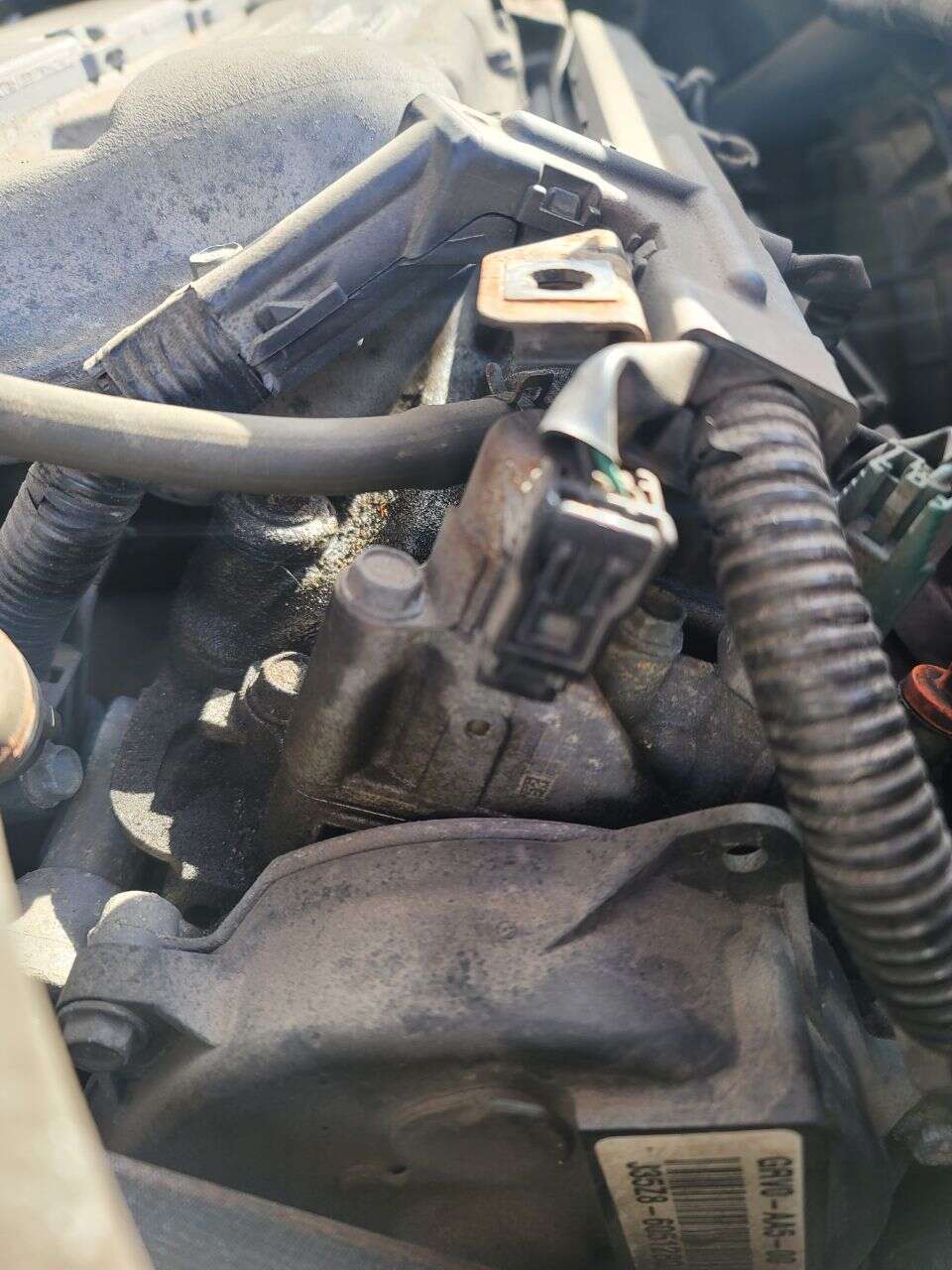

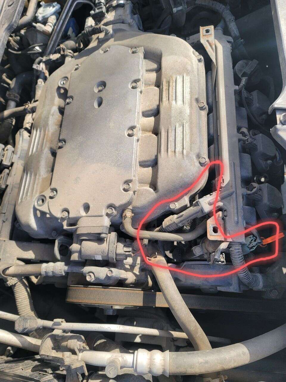

Нужна помощь. Почитал форум, но информации не нашел. Проблема в утечке масла на Honda Odyssey 2015 год. с мотором J35Z8, тот что с системой VCM. В масле левый край клапанной крышки и весь блок VCM включая трубку щупа и аж до генератора. В начале думал на прокладку VCM, но смотрю что масло на много выше частично аж под впускным колектором, тоесть на верхней левой части клапанной крышки. Возможно ли что течет VCM, а на скорости потоком воздуха, масло забрасывает в верх ?

#1885077»18-03-2025 17:36J35 - Откуда течет масло?
так. vcm
це розповсюджена болячка цього двигла.
міняти поки сильніше не потік.
в мене залляло гену ;(

Спасибо за ответ!
Получается что на скорости, потоком воздуха закидывает на верх.
- Какой ремкомплект использовали?
- Можно ли брать китайский комплект прокладок?
#1885079»19-03-2025 16:30J35 - Откуда течет масло?
Gucul:
mazy:так. vcm
Спасибо за ответ!
раніше не було ремкомплекту - прокладка тільки в комплекті з VCM клапаном...
тож не підскажу
