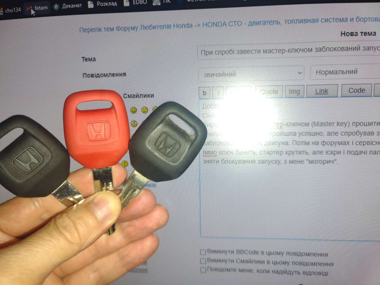

Щоб не було сумнівів, що для своєї машини запитую, додаю фото.
