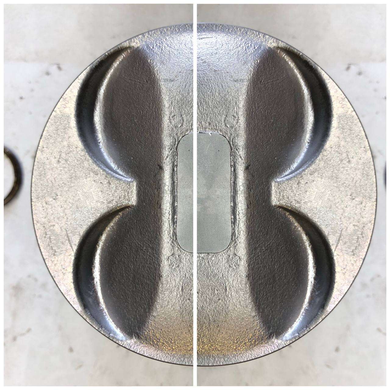

#1884758»24-07-2023 13:12Капіталка f18b2
Щож питання з порнями вирішилось. Заморочився, але в результаті капіталка з поршнями мені вийшла 25 000 грн з усіма прокладками,кільцями,сальниками.
ПОРШНІ: teikin 38190 - з 7 акорда. Розточили гільзи на 86 мм.
