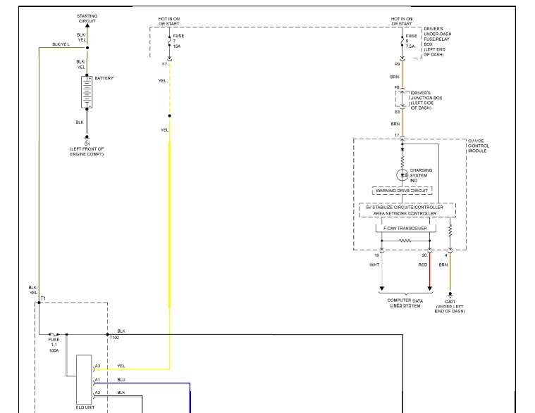

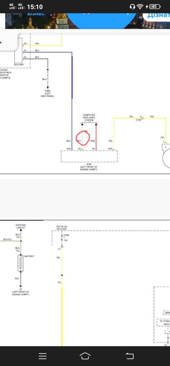

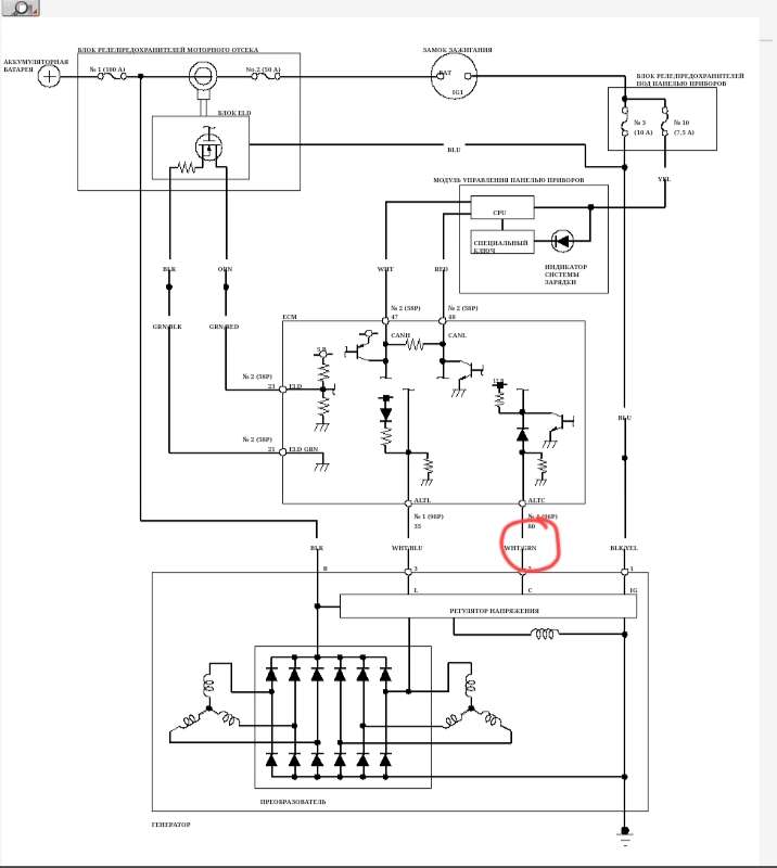

#1883749»06-11-2021 14:44как отключить систему ЕЛДа???
В общем на старых машинах отключался бело зелёный провод. Это провод не от самого ЕЛД. А провод идущий от мозгов, к регулятору напряжения.
По сему, на вашей схеме это ПРЕДПОЛОЖИТЕЛЬНО!!!! белый провод.
Нужно проверять. Сейчас поищу в своих архивах. Где то снимал видео, какое напряжение на нём, на этом проводе.
927f896f8e9c4e0ecf1a0903d0ec29d1.jpg Схема где разрывается бело зелёный провод.
<br />Обведён красным
Обведён красным

#1883751»06-11-2021 15:14как отключить систему ЕЛДа???
На генераторе нет.
Он стоит отдельно.
Added after 4 minutes:
На этом проводе должно быть примерно
7-9 вольт.
e9cfa819f19bef1f1f9801b4f617f501.jpg Предположительный провод на вашей схеме обведён кружочком

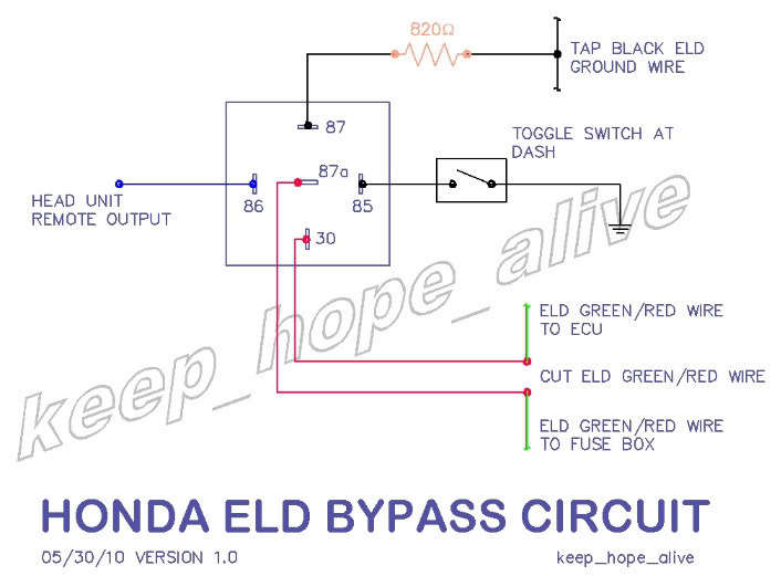

#1883840»29-11-2021 15:03как отключить систему ЕЛДа???
всё, решение найдена, просто на елду нужно поставить сопротивление на 820 Ом между массоы и выходом на ЭБУ
эта схема показывает, как это сделать через реле с кнопкой включения, но можно и без этого просто припаять сопротивление к этим проводам
