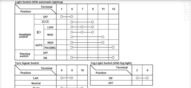

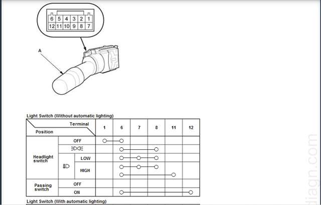

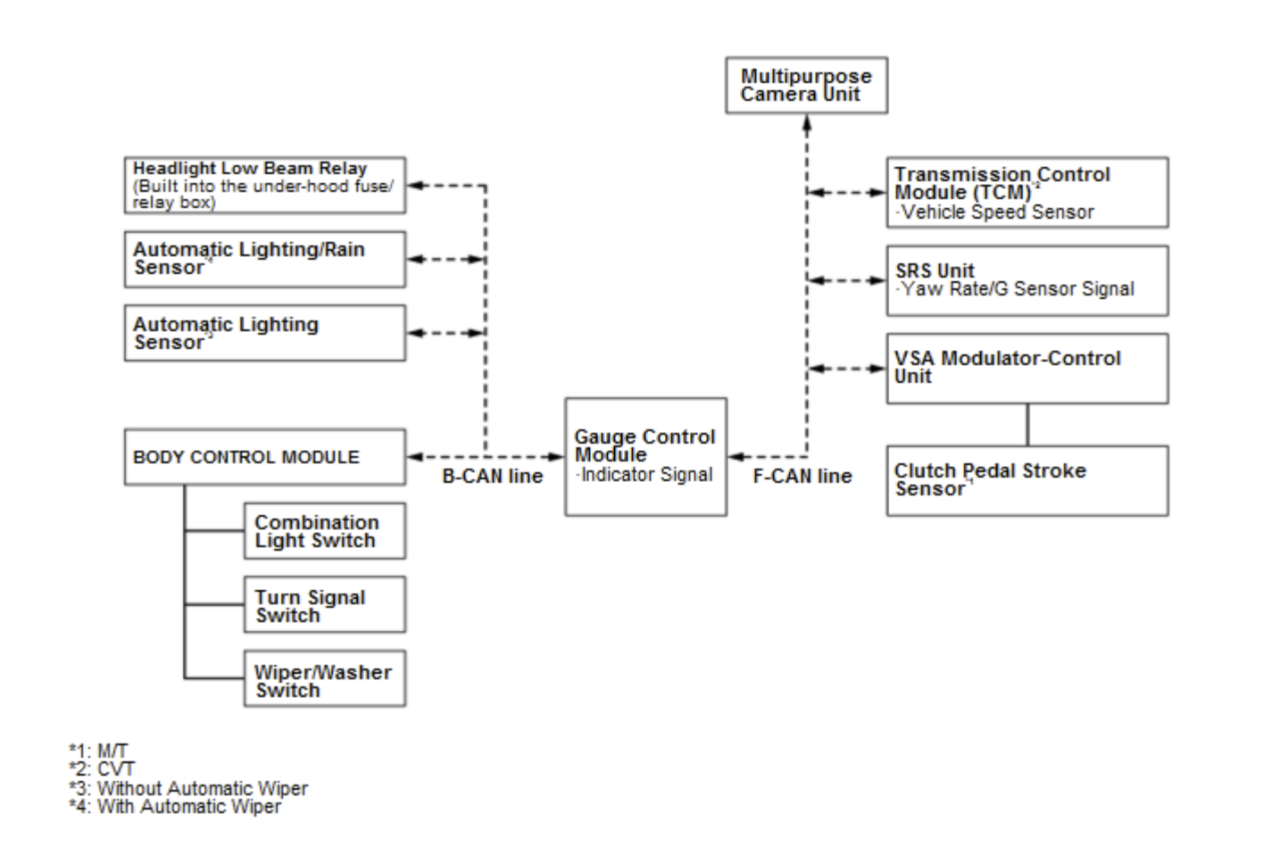

скорее всего лямпочка через CAN bus зажигается
тут есть вайринги
https://cardiagn.com/2016-civic-fc-fk-lighting-system/
https://cardiagn.com/2016-civic-fc-fk-can-communications/
2da787a66b18ea0a6dfbd748f94b622c.png приборка

а если обмануть схемку. пустить дубляж на 2 -6 пин?) как думаешь, пожарных не надо будет звать?  Very Happy
Мудрый человек не выставляет напоказ своего незнания. Он слушает и смотрит в оба и не раскрывает рот лишний раз.
#1883619»19-10-2021 12:25Civic 10ка. Противотуманки.
makarosha: »» а если обмануть схемку. пустить дубляж на 2 -6 пин?) как думаешь, пожарных не надо будет звать?
можно попробьівать..
по крайней мере прозвони єти пиньі куда идут - можно не придетс' врезать кнопку отдельную..

И так докладываю.
На колодке гитары так называемой, не оказалось проводки на 2й пин.
Как и не оказалось ответной части в блоке  предохранителей на Туманки.
Но коричневая фишка которая с завода лежит от лонжерона и заходит в салон имеется.
Пошёл таким путем.
Туманки, реле, пред15 , плюс постоянный,
( выбрал дальний, взял с блока предов), пред10,
Управление  на кнопку, ( подключил к боковому маячку,  то есть габариты) сама кнопка в салоне.
Что по итогу.
Качество Китай.
Пилить не надо, накладки в бампер «почти по размеру». Если хотите красиво под четкий и ровный зазор, греем феном.
Сами Туманки 5. Стекло, и стали четко.
По планам зажечь фигурку на приборке.
Реализую таким путём.
С кнопки кину провод на приборку в штатную колодку.
Тянул в салон по шнурку открытия капота.
Всем бобра.
Р. С. Кнопка была в комплекте, встала норм. Только светит зелёным) перепаяю на белый.
