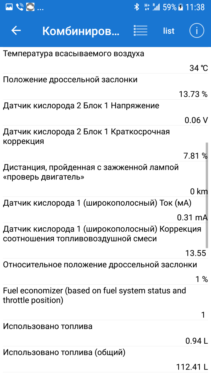

Добрый день знающие подскажите расход топлива газа 13 на 100,
А бензина 20 на 100 и насадки на выхлопе чёрные и не тянет куда копать
Знакомый снял с elm сканера показание
psiz

Бензиновые форсунки, забитый топливный фильтр, неправильная работа лямбды (багатит смесь и выхлоп черный), а на газу в основном беднит, поэтому ситуация с гбо лучше.
